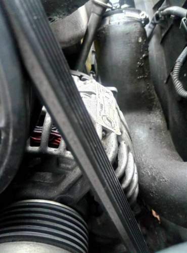

Gehört der Schlauch am LLK so abgeknickt?
@eet2000 schrieb am 12. November 2018 um 19:19:44 Uhr:
