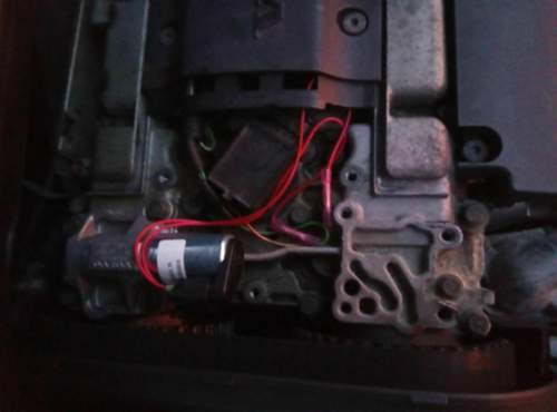

So, der Magnetschalter für die Auslassnockenwelle ist heute gekommen. Gleich ausgetauscht - denke ne genaue Beschreibung muss ich nicht abgeben, das ist selbsterklärend und in 10 Minuten erledigt. Für mein 2001er Modell natürlich mit dem Einbau des neuen Steckers, trotzdem einfach zu machen. Sobald man die kleinen 1 und 2 Markierungen am alten Stecker gefunden hat^^ Fehlercodes gelöscht und mit Diagnosegerät ne Runde gedreht.
Ergebnis, Leistung ist wieder da. Ladedruck ist voll da. Nockenwelle wird im Bereich > -5 verstellt, wie sie soll.
Das Ansprechverhalten über das komplette Drehmomentband ist ein völlig anderes. Macht richtig Spaß der Dicke 😁
Vielen Dank an alle die mit Rat und Tat geholfen haben, ist echt klasse von euch! Der Größte Dank geht natürlich an Dennis, der seinen Samstag geopfert hat um mit mir die Vida Diagnose zu machen - unbezahlbar!
So, ich würde diesen Thread jetzt für beendet erklären, wenn mir nicht eine Sache aufgefallen wäre, die ich komisch finde. Gehört auf die Einlassnockenwelle nicht normaler Weise auch etwas ähnliches?! Ich meine da war eindeutig mal etwas draufgeschraubt. Aber Öl kommt ja nicht durch also war da nur mal ne Blende drauf, oder fehlt mir mal wieder etwas wichtiges?

Nachtrag: heute morgen die Verkabelung genau unter die Lupe genommen und ahaaa: einer der Kabelschuhe an den beiliegenden Kabeln wurden von Volvo (oder welchem Zulieferer auch immer) nicht ordentlich installiert. Ich habe diesen jetzt zusätzlich verlötet.
Resultat der Fehler ist weg, Auto läuft unverändert gut. Sogar das Sägen im Standgas ist weg.
Bleibt nur die Frage warum der alte keinen Fehler geschrieben hat... Naja Hauptsache es geht 8-)

Ich kann mir das nur so erklären.
Der alte Steller hat noch funktioniert, aber genau an der Regelgrenze (-20) solange er diesen Wert nicht unterschreitet kommt kein Fehler. So war es bei mir zbsp. Mit der lampdasonde. Die kam immer sporadisch. Grund war, dass die Spritpumpe nicht richtig Druck brachte. Aber nur ab 200kmh. Untenrum kam nie der Fehler aber irgendwas hatte nicht gestimmt.
Auch komisch, als damals der Nockenwellen versteller an meinem Softturbo kaputt war, hatte er keine Leistungsverluste
