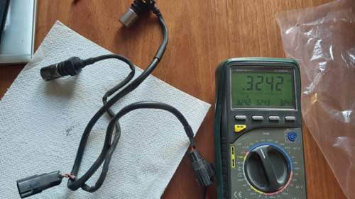

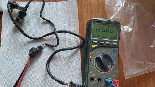

Hallo Zusammen,
vielen Dank für Eure hilfreichen Antworten.
Hier ist der aktuelle Stand der Dinge.
Auch wenn der Fehler nur einmal aufgetreten ist, habe ich jetzt trotzdem KWS und NWS gegen Volvo Originalteile getauscht. Das ging nach der Demontage des Drosselklappenmoduls sehr unkompliziert.
Der (Billo-) NWS hat zwar drei Anschlüsse, es scheint aber nur zwischen BL und SW eine Wicklung zu liegen.
Gemessen habe ich 324 Ohm. RT ist offen; liegt auch nicht auf dem Gehäuse (Schraube).
Keine Ahnung, ob das so sein soll, aber das Auto lief, wie gesagt, nach dem einmalig aufgetretenen Fehler wieder ohne Zicken.
Der KWS hat zwei Anschlüsse und 126 Ohm. Der Wert schwankt aber, wenn man an der Leitung wackelt, bzw die Lage des Sensorgehäuse ändert.
Unterbrechung hat er keine, trotzdem habe ich ihn in Verdacht, zumal der schon sehr alt sein könnte.
Der brave Elch ist schon über 400.000km gelaufen und ich weiß nicht, ob der KWS jemals getauscht wurde.
Mal sehen, ob der Fehler wieder auftritt. Wenn ja, wird es blöd, weil das Problem dann vermutlich in der Verkabelung zum Steuergerät liegt (Bitte, bitte nicht!!! ;-) )...

Moin,
Den KWS kann man einer Widerstandsmessung unterziehen da er ein induktiver Sensor ist. 125,5Ohm soll er wohl haben.
Den NWS würde ich keiner Widerstandsmessung unterziehen. Ich glaube das ist ein Hall-Geber. Die mögen meist die Prüfspannungen der Messgeräte nicht. Es gibt für diesen Sensor auch keinen Widerstandswert. Jedenfalls keinen gefunden. RT ist vermutlich auch die Signalleitung zum MSG.
Guten Morgen,
"Den NWS würde ich keiner Widerstandsmessung unterziehen. Ich glaube das ist ein Hall-Geber. "
Oha, dann ist der alte NWS jetzt in jedem Fall hinüber...
Da hätte ich nur die Betriebsspannung messen und den Signalausgang mittels Oszi checken können.
Das ist allerdings gar nicht so trivial, weil man parallel auf die Anschlüsse müsste und da schlecht drankommt.
Na ja, jetzt sind ja beide Sensoren neu und ich war immerhin schlau genug, an denen keine "Vergleichsmessungen" zu machen... ;)
