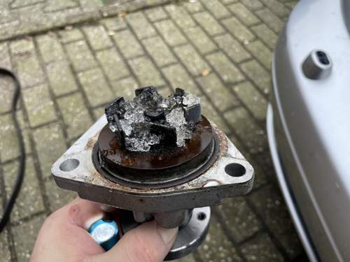

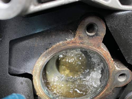

Ich habe am Wochenende den Zahnriemen an meinem 2.6 V6 Y26SE gewechselt. Der Omi läuft soweit auch, nur Qualmt er jetzt beim Gas geben und stinkt als würde er Öl verbrennen. Das hat er vorher nicht gemacht.
Ich muss noch erwähnen das der Vorbesitzer der Meinung war, das man keinen Kühlerfrostschutz braucht. So war das komplette Kühlsystem eingefroren.
P.S. Ich hab den Omega erst ne Woche hier stehen und bin damit vor dem ZR Wechsel nur auf den Hänger und wieder runtergefahren.
Jemand ne spontane Idee bevor ich den in den Export schiebe?
Wapu
Wapu

Wenn der komplett eingefroren war, wird wohl jetzt entweder der Block oder Zylinderkopf nen Riss haben.
Das ist auch meine Befürchtung. Schade uns Auto…
Hilft nix, wenn du es genau wissen willst ein Abdrückset kaufen (Ebay, Amazon etc) und das Kühlsystem abdrücken und schauen wo er undicht ist.
Eigentlich solltest du dann auch Froststopfen "verloren" haben, wenn der Kopf oder Block gerissen sind...
Abdrückgerät hab ich hier. Das riecht aber auch eher nach verbranntem Öl, als nach Kühlwasser.
Kühlwasser verliert er aber auch aus dem Kühler vorne jetzt nach dem Einfrieren. Da bringt dann auch das Abdrücken nichts. Ich werde aber auch jetzt kein Geld für den Kühler ausgeben. Den Motor werde ich nicht mehr reparieren. Das übersteigt hier aktuell meine Möglichkeiten als momentaner Draußenschrauber.

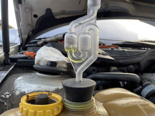

Hab ja noch mal nen CO Test gemacht und da sind definitiv Abgase im Kühlwasser.
ZKD-Satz hab ich nur komplett ab 240,-€ gefunden. Und wenn die Köpfe einmal runter sind, dann würde ich direkt VSD, Kolbenringe, Pleuellager usw. mitmachen. Macht einfach bei 330.000km einfach Sinn. Alles ohne Halle vor der Garage ist das schon eine Hausnummer.
