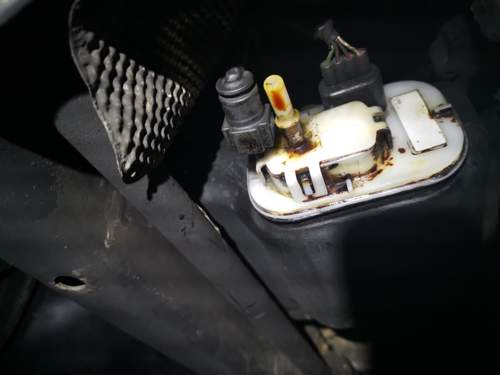

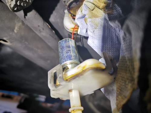

Ich möchte das Thema noch mal auffrischen. Ich habe bei meinem V50 2.0D das Problem dass das der Additivtank undicht ist. Ein Austausch gegen einen neuen kommt aus Kostengründen (450€...800€ bei Ford bzw. Volvo) nicht in Frage.
Ich hatte vor einem Jahr den Deckel mit der Pumpe am Additivtank ausgebaut um Ihn abzudichten, hatte Probleme mit Regeneration und Partikelfilter. Ich habe das Modul gereinigt (geht sehr gut mit Bremsenreiniger) und einen neuen O-Ring eingebaut. Mittlerweile sieht der Tank aber wieder genauso aus wie vorher. Kann mir jemand sagen wie ich diesen Tank dauerhaft abdichten kann?
Ursprungszustand
Von außen gereinigt
Ausbau der Pumpe
+2
War der O-Ring mechanisch zerdrückt oder sah er chemisch angegriffen aus. Wie sah die Dichtfläche am Tank aus?
Gibt es von Volvo einen Original O-Ring, oder wurde da einer aus dem Baumarkt genommen. Wenn der O-Ring hinüber ist, würde ich die gleichen Abmessungen verwenden und auch in Bezug auf ursprüngliche Shorehärte und die Materialverträglichkeit (NBR, Viton, EPDM ?) auf Nummer sicher gehen.
Darüber hinaus kann ich mir vorstellen, dass die Spannkraft der 4 Clipverschlüsse nach vorherigen Demontagen, bei denen die Clipbügel möglicherweise bei kalten Umgebungstemperaturen überdehnt wurden, nicht mehr ausreicht.
Die Konstruktion ist zumindest im eingebauten Zustand im hohen Maße montageunfreundlich, weil man mit zwei Händen nicht gleichzeitig alle 4 Bügel der Clips zurückhalten und die Einheit sauber herausziehen kann. Von daher würde ich beim Ausbau der Pumpeneinheit auf ausreichende Umgebungstemperaturen achten und versuchen kleine Holzkeile zwischen die Bügel zu schieben.
Was mich bei dem Thema interessieren würde, lässt sich die Niveausonde im Tank problemlos demontieren, gibt’s da vielleicht noch ein Foto?

Die O-Ringe sahen nicht, zumindest nicht offensichtlich defekt aus, ich habe sie gegen NBR O-Ringe getauscht. Die O-Ringe sind nicht aus dem Baumarkt sondern Industriequalität, genau das was auf Arbeit bei mir verwendet wird. Die Dichtflächen waren unbeschädigt und ich hatte alle Teile komplett von Schmutz und Ablagerungen befreit.
Ich habe die 4 Clipverschllüsse wirklich vorsichtig geöffnet, an dem Tag war es auch relativ warm, weshalb der Kunststoff auch ausreichend elastisch war.
Ich hatte es ähnlich wie von dir beschrieben gemacht, nur mit verschiedenen Schraubenziehern. Wenn man 2 Clips offen hat, kann man den Deckel etwas auf drücken damit diese über die Haltenasen rutschen, und dann die 2 anderen öffnen.

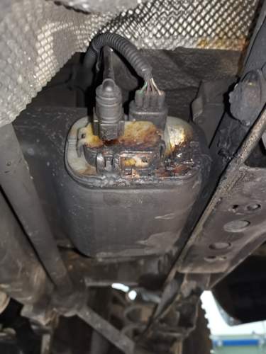

Hallo Freunde des Selberschraubens,
///// Volvo V50 2.0D BJ: 2008, Engine type D4204T, Transmission type Manuell MMT6 /////
ich habe jetzt was ähnliches bei unserem V50.
Hat alles so angefangen. War mit einem anhänger unterwegs. Dann kam der fehler:
Motorsystem Wart. Erforderl.
Ich bin weitergefahren und dachte ich gehe dan in der werkstatt wenn ich wieder daheim bin.
Nach ca 130km war auf einmal leistung komplett weg. Bin angehalten und habe dann nach 1 minute den wagen wieder gestartet und bin weiter gefahren. Dasselbe ist nach ein paar kilometer wieder passiert und dann bin ich in dort im nächsten werkstatt (ford) gefahren und habe dort einen leihwagen genommen.
Nach ein paar tagen habe ich den wagen abgeholt (Die werkstatt hat nur die additive aufgefüllt) und ich bin wieder nach hause gefahren (ca 130 km). Zuhause am parkplatz kam die meldung wieder.
Ich habe dann mit hilfe von Delphi einmal die regenerierung angestossen. Sehr viel staub kam aus dem DPF und dann kam die meldung nicht mehr. Die fehler blieben aber im computer. Ich habe seit dem nicht die zeit gehabt mich damit zu beschäftigen.
Heute (ca 300km seit dem gefahren) kam die meldung wieder.
Was meint ihr wird hier der fehler sein? Kabelbruch? Modul kaputt?
Was mir erstmal stört ist dass der computer sagt dass etwas mit dem füllstandssensor ist. Wenn der computer nicht weiss wie viel Additive im tank ist, läuft auch der "pumpe" nicht oder wie läuft das?
Notiz: Wir haben hier mader aber ich habe einen mader schreck-ding im auto. Weiss natürlich nicht so 100% ob diese wirklich "abschreckt").
Ich scanne mit einen Delphi
Fehler im instumentenkombi: Motorsystem Wartung erforderlich
Diesel (Additive (Additiv-ECU) - Diesel additive (Additiv-ECU))
DTC Beschreibung
0002 - Füllstandssensor, Additiv
- Signal fehlerhaft
- Sporadisch
Diesel (D5244T9 - Diesel)
DTC Beschreibung
2585 - Additivdosiermodul (ADM)
- Permanent
- Fehlerhaftes Signal
Wurde mich sehr freuen über jegiliche hilfe.
Entschuldige wenn nicht 100% gramatikalisch korrekt.
Gruss
Heute habe ich mir wieder darum gekümmert. Ich habe zwei sachen gemacht.
1. Von unten habe ich mit einem metallstange etwas am behälter leicht geschlagen damit der geber wenn irgendwie "fest" sich wieder löst.
2. Die Addditive füllstandssensor mit hilfe meines Delphi (Delphi DS150E (New VCI) | 2015 Release 3 (2.15.3.0)) zurückgestellt.
Seit dem sind beide fehler weg. Ich bin davon ausgegangen das die werkstatt den füllstandssensor zurückgestellt hatte. Kann natürlich sein dass dies nicht der fall war.
ODER hat etwas klopfen am behälter geholfen.
Das steuergerät habe ich unter dem heckbank fahrerseite gefunden. Habe diese nicht ab-gedockt sondern nur etwas am stecker gewackelt. Kann natürlich sein dass da irgend einen kontakt-fehler vorlag. Glaube ich aber eher nicht.
Danach bin ich ca 30 min autobahn 120-140kmh gefahren um den partikelfilter etwas zu reinigen. Wollte es eigentlich mit dem Delphi machen aber dass hat aus irgendeinen grund nicht funktioniert. Das regenerierungsprogramm wollte nicht starten. Hoffe das es sich damit erledigt hat.
Gruss P
