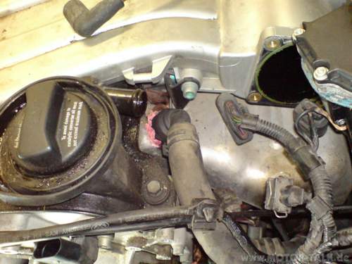

Ich habe seit einigen Wochen einen leichten Kühlwasserverlust.
Seit 2 Wochen ist ein neuer Generator drin, Verlust war aber auch vorher schon vorhanden.
Von Ausgleichsbehälter "voll" bis "leer" dauert es ca. 7 Tage mit normalem Fahrbetrieb, Kurzstrecke, Mittelstrecke.
Werkstatt hat das System unter Druck gesetzt und keine Undichtigkeit bei kaltem Motor feststellen können. An der Wassernachlaufpumpe ist roter Niederschlag sichtbar. Diesen habe ich entfernt, es bildet sich kein neuer nach.
Dann eben weiter: Motor läuft absolut einwandfrei, ebenso wie die Automatik.
Kein Wasserdampf aus dem Auspuff, kein Dampf aus dem Öleinfüllloch, kein erhöhter Ölstand, kein Ölfilm auf dem Kühlwasser. Schläuche sind auch nicht hart, beim Öffnen des Ausgleichsbehälters auch kein Heraussprudeln des Wassers oder starkes Zischen.
Bei heißem Motor ist ein leichter Geruch nach dem Kühlmittel im Motorraum feststellbar (nicht im Innenraum).
Undichtigkeiten kann ich trotz mehrfacher Inaugenscheinnahme nicht sehen.
Mein nächster Schritt wäre eine Druckprüfung der Anlage bei heißem Motor, vielleicht dehnt sich da ja irgendwas aus und wird dadurch erst undicht.
Über Ideen oder Ratschläge würde ich mich sehr freuen.

schau mal hinten an der drosselklappe, da kannste mit ner taschenlampe unter die motorabdeckung gucken! dort siehst du einen kleinen Flansch.... der wird durch einen O-Ring abgedichtet und der wird gerne porröß!
ach, genau den flansch von bild 15 meine ich :) (eben erst die bilder angeschaut)
Welcher auf meinen Bildern zu sehen ist. ;)
hehe, habs grad gemerkt :)

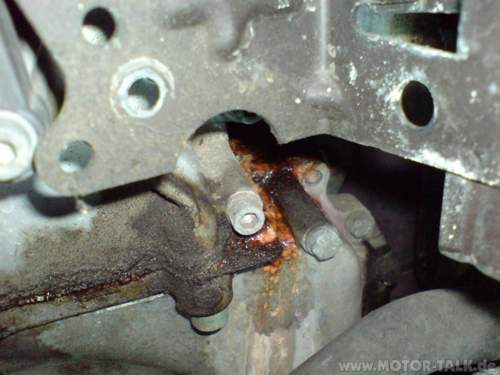

Bild 15 ist klar, wo das ist. Aber Bild 7 sagt mir im Moment nicht viel. Irgendein heißer Tipp? ;-)
Danke!
Auf Bild 7 ist die Stelle zwischen Zylinderkopf und Motorblock zu sehen auf welcher sich das Kühlwasser vom Stutzen sammelt.

Themenstarteram 29. Juli 2009 um 18:24
Ich hatte durch Uni bedingt wenig Zeit mich um den Fehler zu kümmern und habe stattdessen immer dest. Wasser nachgefüllt.
Nachdem ich jetzt schon ca. 7,5 Liter reingegossen habe, habe ich jetzt doch mal genauer gesucht (es ist mittlerweile auch schon entsprechend schlimmer geworden).
Ich bin fündig geworden:
Ein Schlauch vom / zum Heizungskühler, nehme ich an. An der Spritzwand ganz oben. Zwei dicke Schläuche gibts dort, die nach hinten in die Spritzwand verschwinden.
Wie man auf dem Foto sieht ist da wohl was undicht. Gerade einmal eine Probefahrt gemacht, den Wagen ordentlich auf Temperatur gebracht, auch mal die Heizung angeworfen (trotz der Temperaturen ;-) )... Ergebnis: nach der Fahrt war ein schöner dicker Tropfen Wasser an der Stelle zu sehen, weiteres Wasser hat sich schon nach unten verflüchtigt.
Weiß jemand, was das genau für ein Schlauch ist und was er wohl in etwa kostet und wie sich der Einbau gestaltet?

hab gerade das gleiche Problem.Da ich nen V6 BDE im 3er Golf habe sind bei mir auch noch einige Teile vom VR6 verbaut.Also das ist der Schlauch vom Zylinderkopf zum Wärmetauscher,dann noch ein dünner Schlauch zur Drosselklappe.
Als ich bei VW angerufen habe hat der typ mir erst den Schlauch für den 4er Golf rausgesucht,der kostet so um die 20EU.Da ich aber was umgebautes fahre darf ich mehr als das doppelte zahlen,ist der Schlauch vom VR,dumm .
Die Teilenummer vom VR ist 1H0121157H ,der Schlauch von deinem müsste eigentlich fast genauso aussehen.Er ist doch an einer Stelle etwas dicker,dort ist son Rohr drinne,oder.Dort ist auch der Anschluss für den dünnen Schlauch,oder?
Vielleicht hilft es Dir ja weiter.
