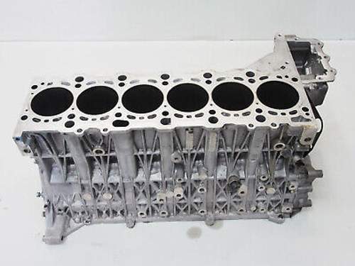

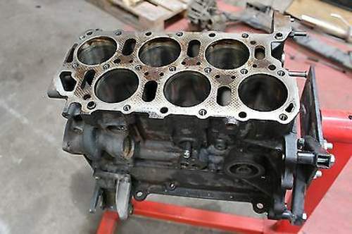

Dieser Motor ist VR Motor.
Wenn du keine Ahnung hast lass es sein.
Der Unterschied liegt klar auf der Hand.
Ein VR Motor verwendet nur 1 Zylinderblock und 1 Zylinderkopf wärend ein V Motor 2 Zylinderbanke mit 2 Zyliynderköpfen vewendet.
Volkswagen baut seit 1991 fünf und Sechszylindermotoren nach dem VR-Konzept.
Ich zitiere hier auch mal Wikipedia kurz
VR-Motor ist ein Hubkolbenmotor mit Merkmalen eines V-Motors und eines Reihenmotors, nämlich pro Pleuel einem separaten Kurbelzapfen und einer separaten Kröpfung der Kurbelwelle, aber um etwa 15 Grad verschränkten Zylindern, unter einem gemeinsamen Zylinderkopf.
Ein V-Motor (früher auch Gabelmotor genannt) ist eine Bauform eines Hubkolbenmotors mit mehreren Zylindern. Diese sind auf zwei Zylinderbänke aufgeteilt, die in einem Winkel („Bankwinkel“) zueinander stehen. Nach dem Reihenmotor ist es die am weitesten verbreitete Motorenbauform.
Siehe die beiden Bilder , die Bauform ist klar erkennen... 1 Zylinderbank bei VR Motor und 2 Bänke beim V Motor.

-> VR6

-> R Motor
