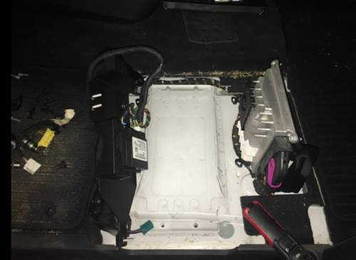

In Bild 3 sieht man den zusätzlich verbauten Verstärker mit digitalem Soundprozessor, in dem Falle von GroundZero. Dieses Teil ist ein unabdingbares Werkzeug zum Erreichen eines guten Klanges. Varianten ohne DSP scheiden aus. Der Verstärker betreibt hier die linken und rechten Tür- und Armaturenbrettlautsprecher, sowie den neuen Bass. Er wird Rücken an Rücken zum Originalverstärker montiert.

Gedämmter Woofer und neuer Verstärker

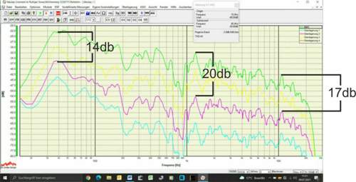

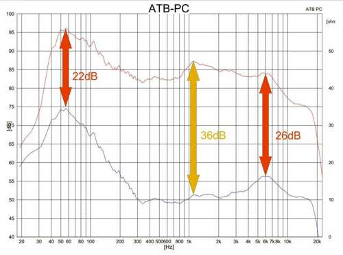

So, hier mal die Veranschaulichung des Loudness Effektes anhand der oben stehenden Messung von @Teddie-Baerchen. Der Unterschied zwischen geringster und höchster Lautstärke ist hier total nur 20dB, dadurch tritt die Loudness nur gering zutage.
Im zweiten Bild zu sehen ist eine Messung unter realistischeren Bedingungen, mit total 36dB Lautstärkeunterschied. Das entspricht eher den Stellungen von "ganz leise" bis "sehr laut" am MBUX Lautstärkeregler. Die Loudness zeigt sich hier so krass, wie sie ist: Bässe und Höhen werden nicht annähernd proportional zur Lautstärke mitgesteigert. Bei vollem Pegel fehlen dem Bass 14dB, das entspricht einer menschlichen Gehörempfindung von ungefähr "nur noch einem Drittel".
Diesen Effekt wollen wir aber gar nicht aufheben, denn er ist gut und kommt dem Wohlklang bei allen Lautstärken zugute. Er kann durchaus sinnvoll eingesetzt werden, wenn der DSP geschickt programmiert wird. Dann wird aus einem negativen Effekt ein positiver :-)
