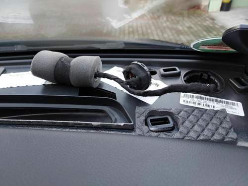

Beleuchten wir zunächst das, was DAIMLER original verbaut hat. Es befindet sich vorn ein klassisches 3-Wege-System, bestehend aus einem Subwoofer unterm Fahrersitz, Tiefmitteltönern in den Türen und Hochtönern unter dem Armaturenbrett. Ergänzt wird das Ganze durch einen Centerspeaker, der eine akustische Bühne schaffen soll. Das Konzept ist an sich Klasse, es wurde m.M.n. nur zu viel Geld eingespart.
Besonders empfindlich trifft das den Hochtöner, der ab dem Präsenzhochtonbereich praktisch nicht mehr spielt, Brillanz fehlt völlig, alles klingt so, als würde man sich eine Blechdose übers Ohr gestülpt halten.
Der Tiefmittelton (TMT) taugt durchaus und darf auch in der veränderten Konfiguration bleiben.
Der Bass wäre durchaus gut, bekommt jedoch vom BURMESTER Verstärker viel zu wenig Leistung. Ausserdem sind bei den Vor-MBUX Versionen so viele Plastikteile in seiner Nähe verbaut, daß es ganz schön klappert. An der Stelle sollte man also generell etwas Ruhe schaffen - und ggf. den Woofer gleich austauschen.
Einen Schrieb des originalen Frequenzganges zeigt das erste Bild. Die blaue Kurve zeigt den Verlauf mit allen Reglern des Equalizers auf "NULL", die rote Kurve mit "BASS10", "MITTEN2", HOCHTON-2". Das ist die Einstellung, mit der die meisten Kunden bei uns ankommen. Der Hochton ist derart matt, daß er eher nervt, als klingt.
Bild 2 zeigt die finale Kurve, nach erfolgreichem Eingriff, alle Regler stehen auf "NULL". Es ist richtiger Brillanzhochton da und auch wesentlich mehr Tiefbass.
Folgendes wurde dafür verändert:

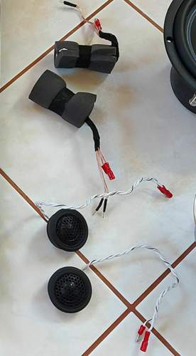

Wir haben neue Hochtöner verbaut (in dem Fall von HELIX). Es gibt nur wenige Modelle, die tatsächlich UNTER das Gitter des Armaturenbrettes passen. Wir haben Glück, der S1T tut es (zum Beispiel).
In Bild 3 sieht man den zusätzlich verbauten Verstärker mit digitalem Soundprozessor, in dem Falle von GroundZero. Dieses Teil ist ein unabdingbares Werkzeug zum Erreichen eines guten Klanges. Varianten ohne DSP scheiden aus. Der Verstärker betreibt hier die linken und rechten Tür- und Armaturenbrettlautsprecher, sowie den neuen Bass. Er wird Rücken an Rücken zum Originalverstärker montiert.
Bild 4 zeigt nun ein neues Subwooferchassis, daß den BURMESTER Sub ersetzt. Der originale Woofer ist zwar nicht schlecht, aber auch nicht wirklich gut und angesichts des geringen Preises (179,-) des Kicker CompRT fällt die Entscheidung zum besseren Lautsprecher leicht. Wer will, kann aber durchaus den Originalen weiternutzen.
Das ganze Paket kostet ca. 750 Euro. Der Sound in dem Auto gewinnt dadurch so stark an Qualität, daß man es gar nicht glauben möchte.
Falls dieser Post Interessen weckt, schreibt bitte einfach hier weiter. Ich erkläre dann gerne alle Schritte im Detail und bleibe auch persönlich an diesem Thread dran.

Gibt es "gute" und "schlechte" Hochtöner, oder ist es etwa so, dass wir eher zwischen "geeignet" und "ungeeignet" differenzieren sollten? Die Wahrheit liegt wohl bei 1 zu 2 Teilen, würde ich schätzen.
Wir haben heute das Glück, einen lokalen Kunden mit seiner V-Klasse in der Werkstatt zu haben, er bekommt die 8-Kanal Variante eingebaut. Genutzt haben wir die reichliche Zeit (von heute Morgen an bis jetzt, 14 Uhr) für Experimentelles, Hochtöner und verschiedene Weichenkonstellationen wurden gemessen und Probe gehört.
Eines fällt besonders auf: der Bereich von ca. 2-4kHz wird, durch den speziellen Einbauplatz des Hochtöners, stark verstärkt. Dabei reden wir nicht etwa von 2 oder 3 dB, sondern eher von 10-12. Durch diesen Umstand werden im V447 Hochtöner interessant, die in anderen Fahrzeugen von vorne herein ausscheiden würden - wie zum Beispiel der GLADEN HG25SG. Er ist ein Hochtöner, bei dem man sich fragt, warum er überhaupt produziert wird, denn schlicht zu stark fällt er zum Mittelton hin ab. Der Anschluss an den Mitteltöner ist daher in vielen Autos kritisch, bei der V-Klasse allerdings sieht die Sache geradezu ideal aus. Wir haben heute einige "bessere" Hochtöner ausprobiert, unter anderem HELIX C1T, Hifonics ZX6T, AndrianAudio A25 und -T, dabei haben wir mit unterschiedlichen Weichenaufbauten erster und zweiter Ordnung experimentiert - aber keiner kommt so schön glatt an den BURMESTER Mitteltöner dran und auch keiner spielt so schön weit nach oben raus (bis fast 20kHz).
Selbstverständlich gibt es auch klangliche Unterschiede, ganz ehrlich bewertet sind diese aber eher gering.
Eines haben wir heute also wieder mal gesehen: theoretisch angehen oder ausrechnen kann man Vieles, aber weitestgehend sinnlos ist diese Herangehensweise bei solch speziellen Einbaubedingungen, wie wir sie im V447 haben. Kein Simulationsprogramm kann die Wiedergabe unter Winkel, durch Gitter, oder gar Raumreflexionen und erst recht nicht den KLANG berücksichtigen. Da hilft bloß ein Auto, viel Material, Zeit, Messtechnik und Ohren zum Ausprobieren.
Ergebnis des heutigen Tages: der GLADEN HG25SG bleibt auch weiterhin der Favorit im V (nur mit orig. BURMESTER!), allerdings fertigen wir für ihn ab sofort eine Frequenzweiche bei uns im Haus, mit hochwertigeren Bauteilen, als bisher.

Ich habe jetzt die Hochtöner bei mir auch ausgetauscht. Dank Chris (carhifiborna) auch kein Problem. Er hat alles fertig konfektioniert geliefert und auf den Videos ist auch alles super erklärt. Ich hab nur die Kabel von den Frequenzweichen direkt an die Lautsprecher gelötet und die Weichen unter die Lautsprecher reingesteckt. Dadurch brauchte ich die Verkleidungen der A-Säule nicht demontieren. Ich kann die Hochtöner nur empfehlen, der Klang wirkt jetzt kristallklar.
