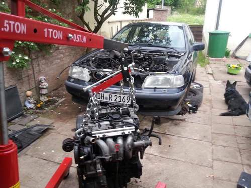

Hallo Leute!
So jetzt ist es raus!:-(
Der Zahnriemen ist übergesprungen und hat die Ventile krumm gehauen!
Jetzt gibt es zwei Möglichkeiten 1.Motor tauschen oder verschrotten!
Sowas ärgerliches! Hatte gerade neuen TÜV gemacht!
Kennt jemand die aktuellen Preise für einen gebrauchten Motor?
Liebe Grüße Capri2211

Motorausbau
Hallo Leute!
Könnte jetzt einen Motor aus einem 98iger V40 bekommen! Passt der Motor bei meinem 01er?
Leistung ist die gleiche! Ist nur ein Motor ältere Baureihe!
Gruß Capri2211
Um mit Radio Erwain zu sprechen, im Prinzip ja, aber....
Also mechanisch passt er, aber dein 2001 hat die Nockenwellenverstellung, die hat der 98´er nicht, und das macht Ärger mit dem Steuergerät. Sonst müsste eridentisch sein, aber ich kenn mich bei den 1,8 er nicht so aus.
Und Motorsteuergerät tauschen ist halt auch nicht so einfach. Sie müssen vor dem ausbauen abgelernt werden und später mit der neuen VIN angelernt werden, sonst funktioniert Wegfahrsperre usw. nicht mehr.
