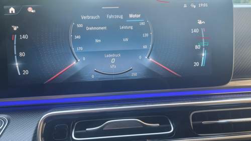

Öltemperatur siehst du im Werkstattmenü oder welchen Wert meinst du?
Wie viel Temperatur hat er denn angezeigt, als Leistung reduziert hat?
Habe mal ein Bild gemacht. Grüner Bereich ist normal
Und dann ab 110grad ca. Roter Strich hat der schon runtergeregelt. Vll war er da schon etwas drüber
20250630
der Öl/Wasser Kühler im OM654 hat systembedingt eine maximale Temperatur.
Somit wird wenn nötig die Leistung reduziert. Das erlaubt dann auch den Einsatz von 0w20 Motoröl.
Das ist aber immer noch besser als bei den VW wo die Öltemperatur dann durch die Decke geht.
Aso ok. Danke für die Info.
Das 0w 20 habe ich schon raus.
Fahre jetzt 0w30, Da ich auch einen Wohnwagen ziehe und meine das es besser ist.
