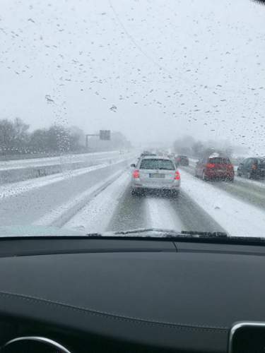

Hallo Zusammen,
jetzt wo es hier auch mal richtig schneit und die AB A5 A3 mit geschlossener Schneedecke Matsch usw. muss ich sagen wie andere hier auch. Ich bin begeistert!!
Wechsel auf andere Spuren usw. erste Klasse viel besser als mein alter Q5.
Da muss kein ESP oder ein Regelsystem eingreifen. Top

@akoser76
Die mechanischen Regelsysteme haben bestimmt gearbeitet...nur merkt man das nicht.
Die Lamellenkupplung direkt am Automatikgetriebe reagiert auf nur 10 Grad Drehwinkel-Unterschied zwischen Vorder- und Hinterachse.
Ich war heute im Bergischen auch 2 Stunden unterwegs und bin auch begeistert von der Traktion und Leichtigkeit des Spurhaltens.
