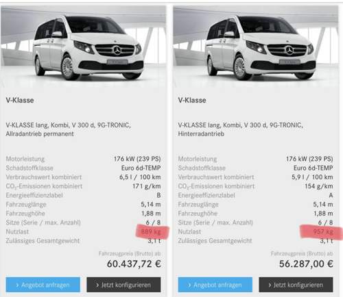

Ich habe dieses Mal ganz bewusst auf Allrad verzichtet, weil die Einsatzmöglichkeiten bei mir doch arg selten geworden sind. Abgefahrene Vorderreifen, ein kleinerer Wendekreis, 0.7 Liter Mehrverbrauch, 5 km/h niedrigere Endgeschwindigkeit, und ein Mehrgewicht von fast 100 Kilo sind mir ein Aufpreis von fast 5000 Euro einfach nicht wert.
@AblaBix:
"Ich habe dieses Mal ganz bewusst auf Allrad verzichtet, weil die Einsatzmöglichkeiten bei mir doch arg selten geworden sind. Abgefahrene Vorderreifen, ein kleinerer Wendekreis, 0.7 Liter Mehrverbrauch, 5 km/h niedrigere Endgeschwindigkeit, und ein Mehrgewicht von fast 100 Kilo sind mir ein Aufpreis von fast 5000 Euro einfach nicht wert."
Also ich setze den Allrad bei jeder Fahrt ein, gleichmäßiger Antrieb bei jeder Fahrsituation. Die abgefahrenen Vorderreifen sind ein V-Klasse Problemchen, welches bei dem Hinterradantrieb größer auftritt. Der Wendekreis ist mit Allrad etwa 1m größer. 0,7l Mehrverbrauch naja stimmt wohl, aber wenn einem die Endgeschwindigkeit um 3-5 km/h wichtig ist, ist das wohl ein Heizer und dann interessiert der halbe Liter ja auch nicht. Mehrgewicht ist unbestritten, denn von nichts kommt nichts. Die 5000 € sind angemessen am Markt und sind eher relativ zu betrachten, je nach Ausstattung und dementsprechenden Rabatt.
Aber das ist alles eher uninteressant für den TE, ihm ging es eher um die Nutzung des Allrad. VG
100 kg war früher, jetzt glaub ich 40 kg, müsste mal meine Gewichtsliste zum Konfigurator raussuchen.
@Achimj11 schrieb am 19. Januar 2020 um 18:05:23 Uhr:
Aktuell sind es 68 kg beim V300, siehe Bild:
