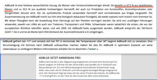

Geruchloser Rauch ist selten; also wahrscheinlich Wasserdampf.
Blöde Frage; ist das Abgas nach NOx Update feuchter?

Bildschirmfoto-2017-10-19-um-16-49-28
@schoema schrieb am 19. Oktober 2017 um 15:55:07 Uhr:
Riecht es nach Ammoniak?
Ja
Ja,
beim Ad Blue Kat werden die Stickoxide (NOX) in Sickstoff (N2) und Wasser umgewandelt.
Also wird schon eine ordentliche Menge Wasserdampf entstehen.
