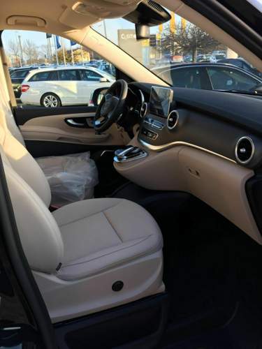

PPS: aus einem anderen Treat: wir haben Nappa beige und Porcellanhimmel trotz kleiner Kinder. Der Vorführer im Sommer hatte dunkle Sitze und die Privacyverglasung und man saß hinten in einem dunklen Loch, selbst im Hochsommer. Sind jetzt hochzufrieden, mit Aussenfarbe schwarz und Interieur Designpaket sieht er absolut edel aus.
