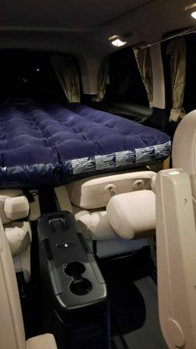

Zum Liegen im 6-Sitzer hatte ich schon bei der Bestellung eine Idee, die ich endlich mal ausprobiert habe. Die Laderaumunterteilung bildet mit den umgeklappten Sitzlehnen der zweiten und dritten Reihe eine ausreichend "gerade" Fläche. Darauf passt eine aufgeblasene Doppel-Luftmatratze. Aufblasen geht natürlich mit einem 12V-Gebläse über das Bordnetz. In meinem MPH habe ich zwar ein Schlafzimmer oben, aber dieses "Notbett" wollte ich ausprobieren und es funktioniert. Auf den Bilder sieht man, dass die 2. Reihe so weit wie möglich nach hinten geschoben ist und es reichlich Platz bis zur 1. Reihe ist. Da passt der Tisch ohne Probleme noch in der Schiene davor.
Sicherlich müsste es auch mit eine einfachen Luftmatratze auf je einem Sitz in der 2. und 3. Reihe funktionieren. Da könnte man die beiden anderen Sitze ausbauen und eventuell noch ein oder zwei Fahrräder im Fahrzeug transportieren, der Möglichkeiten gibt es viele.
Oben hatte ich ja schon "Notbett" geschrieben. Da war der Gedanke dabei, bei Notwendigkeit nicht das Dach aufzuklappen und trotzdem ausruhen zu können.

Hallo el pino
Danke für die Fotos. Als kleiner Verbesserungsvorschlag würde ich empfehlen deutlich flachere, selbstaufblasbare Matten zu verwenden, da die von Dir abgebildete schon sehr hoch ist und nach oben hin für mein Geschmack zuviel Platz kosten würde, bzw. ich mich hier etwas zu eingeengt fühlen würde. Unsere durchaus komfortablen, selbstaufblasbaren Luftmatrazuen sind so eine Misching aus Isomatte und Luftmatratze und sind ca 4-6 cm hoch was im Vergleich zu der abgebildeten enorm Platz spart.
Grüße,
V-Mammut
Dann spürt man jedoch die überdimensionale "Besucherritze" zwischen den Einzelsitzen noch mehr? Oder legt ihr da ein Brett als Stütze unter?
Hallo Buddha,
nein wenn man fest genug aufbläst ( die selbstaufblasbaren werden trotzdem am Ende noch etwas aufgepumpt) und ein Kleidungsstück oder Handtuch o.ä. zwischen die Ritzen stopft , schläft selbst Prinzessin auf der Erbse sehr gut.
Grüße,
V-Mammut
