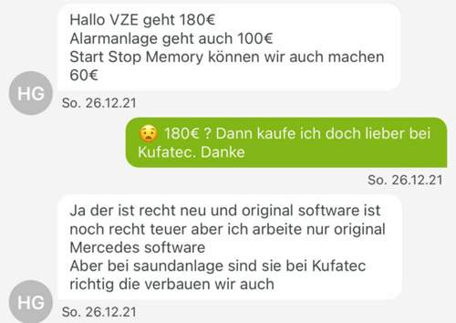

Ich komme aus der Nähe von Magdeburg und hatte einige Anfragen bei EBay Kleinanzeigen gestartet. Die Antworten dazu habe ich mal mit angehangen.

@MBD_DO schrieb am 12. Februar 2022 um 19:54:54 Uhr:
Das ist aber eine Menge normalerweise sind codierer deutlich günstiger als Kufatec. Kenne auch keinen der 180€ dafür nimmt woher kommst du denn her..
180€ ist für sich immer noch günstig. Bei Daimler liegt das bei rund 450€. Ich hätte eben nur Angst, das wenn man mal wegen einem Fehler das Fahrzeug bei Daimler hat, das danach nicht mehr funktioniert. In dem Fall VZE werden original 8!!! Verschiedene Steuergeräte geflasht.
@GT-Liebhaber schrieb am 13. Februar 2022 um 17:18:39 Uhr:
Im Falle Kufatec kannst du dann deinen Dongle wieder reinstecken und es läuft wieder.
