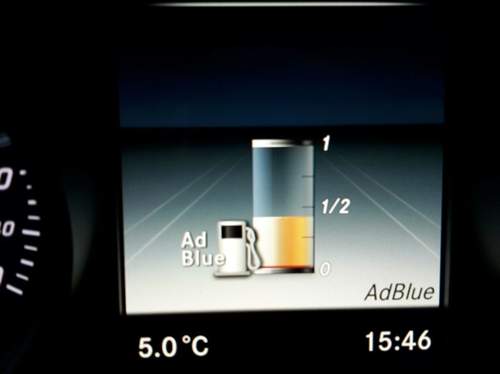

Meine etwas off Topic Frage zur Anzeige des Füllstand im KI. Mein Anzeige im KI sieht so aus: siehe Bild.
Woran liegt das? Liegt es daran dass der MPA auf Vitobasis gebaut ist?
MPA Bj 7/2017, 220 4matic, Audio 10, kleiner Adblue-Tank
Bei mir ist gestern nach 2.200km Fahrt die Meldung gekommen. Die Anzeige im KI zeigt genau den gleichen Stand wie bei dir, halb voll.. ich bin etwas verwirrt. Mein MPA 250 wurde auch irgendwann im Juli gebaut, EZ war im Ende September und es sollte auch ein 11,5l adblue Tank verbaut sein. Werde nachher eine Zapfsäule aufsuchen und schauen, wieviel hinein geht.
Meine Hoffnung ist, dass das Auto halb voll übergeben wurde und die KI Anzeige erst nach einmaligem Vollfüllen den korrekten Stand anzeigt. Kann das jemand bestätigen oder fängt der Vito immer bei Halbvoll mit dem "Meldungsterror" an? (geht ja schon beim Tür öffnen los und permanenten "bing" Meldungen während der Fahrt)
Gruß M.

..einmal in die Betriebsanleitung schauen bzw. das ganze Forum durchblättern hilft :-) Befners Hinweis steht auch in der Anleitung, Meldung bei 6,5l ... das würde ja in etwa der halben Füllung entsprechen.
scheint also alles in Ordnung zu sein. Lkw Rüssel hinein.. 4,9l nachgetankt, KI zeigt wieder voll an, Meldung ist weg. Jetzt mal schauen, wie viel er braucht.
Aktueller Status.
Ich bin gespannt wie es weiter geht.
Normaler AdBlue Tank mit 11,5 Liter
Camerazoom-20171125154814854
Camerazoom-20171125154746775

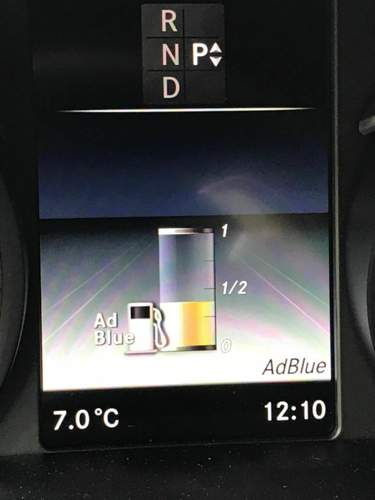

Die Anzeige scheint ja ca. 40% anzuzeigen, d.h. es sind noch 4,6 l im Tank. Wenn man einfach mal unterstellt, dass kein Start mehr möglich ist, wenn nur noch 1l im Tank ist, dann heisst es, dass der Verbrauch bei ca. 7,6l/100 km liegen dürfte. Da ich mir kaum diesen Verbrauch vorstellen kann, bleibt nur die Konsequenz, dass die Füllstandsanzeige sclicht nicht funktioniert.
@FG1961 schrieb am 25. November 2017 um 16:07:03 Uhr:
Aktueller Status.

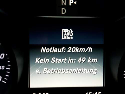

Sodele!
Die V-Klasse W447 (Juni 2017) fährt tatsächlich mit genau 20 km/h weiter.
Ich habe Gas gegeben. Es bleibt bei 20 km/h.
Weitere Versuche habe ich nicht gemacht.
Ich habe 7,5 Liter AdBlue getankt.
Die Tankanzeige wanderte von 0,4 auf VOLL hoch.
Die Meldung verschwand, das Auto fuhr trotzdem mit 20 km/h weiter.
Das Auto muss aktiv abgeschaltet werden.
Jetzt fährt es wieder NORMAL.
Fazit:
- Notlauf gleich 20 km/h
- Die Tankanzeige stimmt
- Der Notlauf beginnt bei einem Tankinhalt von VIER Liter
Gruß Frank
