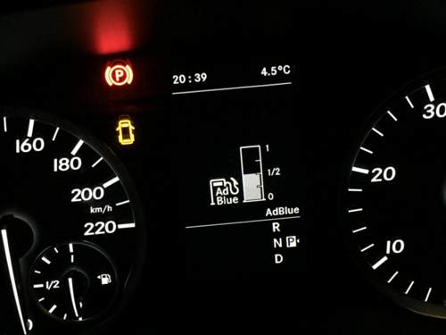

Meine etwas off Topic Frage zur Anzeige des Füllstand im KI. Mein Anzeige im KI sieht so aus: siehe Bild.
Woran liegt das? Liegt es daran dass der MPA auf Vitobasis gebaut ist?
MPA Bj 7/2017, 220 4matic, Audio 10, kleiner Adblue-Tank
Img-1018
Ja, du hast ja ein völlig anderes Kombiinstrument verbaut. Wobei es auch da noch Unterschiede gibt, das ist sogar noch das bessere Modell.
