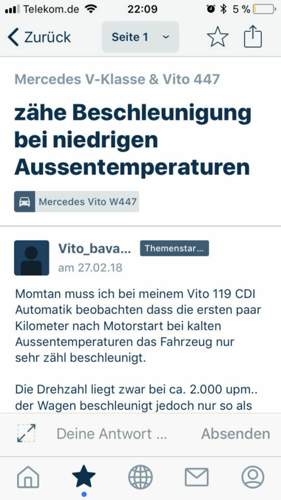

Das update wurde doch so schnell entwickelt, dass es eigentlich nicht lange getestet werden konnte. Und die plötzlich in 2018 gehäuften Meldungen im Forum über Leistungsverluste bei Kälte sind bislang ungeklärt.
Wo findest du
„... gehäuften Meldungen im Forum über Leistungsverluste bei Kälte“?
Mir werden keine bei der V-Klasse angezeigt.
.jpg
+2
Evtl hier :
Daran muss es liegen.
1 Thread und die 4 oder 5 Anliegen betreffen das Automatikgetriebe. Keine Leistungsverluste (bis auf einen Fall, bei dem das Getriebe neu „bespielt“ wurde).
Das ist also „gehäuft“.... 🙁
