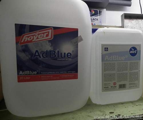

p.s.: ... üblich sind nun schon die 20 l -Kanister ...

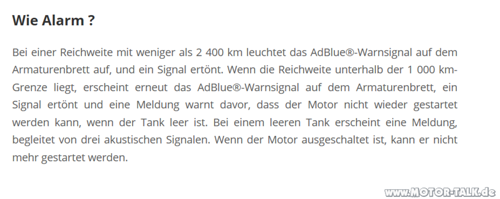

Also BMW kann es technisch. Erst ab 1000 km Restreichweite kommt eine Meldung. Und das ist dann 1 Liter Restinhalt. Sowas muss doch im Jahre 2017 möglich sein. Auch bei Mercedes.
Das ist falsch. Bei BMW sind die Vorgaben identisch, wie bei Mercedes, VW, Audi, etc...
Bei Restreichweite 2.400km muss die erste Warnung kommen.
http://infodiesel.de/adblue-bmw/bmw-5er-touring/

Wir haben jetzt ungefähr 12000km selbst gefahren (insgesamt 27.000km) mit unserem 220, und in der Zeit (letzte mal vor 3 Wochen) 20 Liter nachgetankt, also ungefähr 5500 bis 6000km pro Füllung. Erste Warnung gab es immer ungefähr bei 1/4 Füllstand, vielleicht auch weniger. Bin dann immer noch ein paar Tage weiter gefahren, um sicher zu gehen, dass der Ebay 10Liter Kanister auch ganz rein geht.

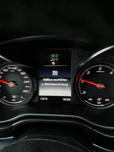

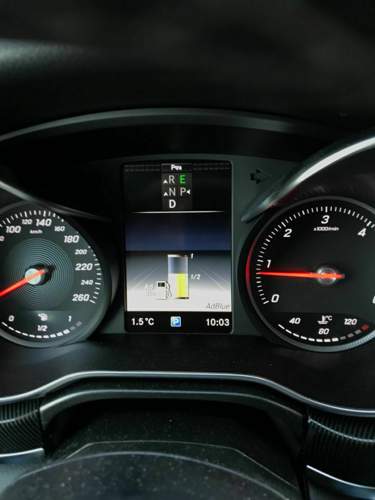

Kleiner Tank. Heute erste Warnmeldung. Tank noch über halb voll.
