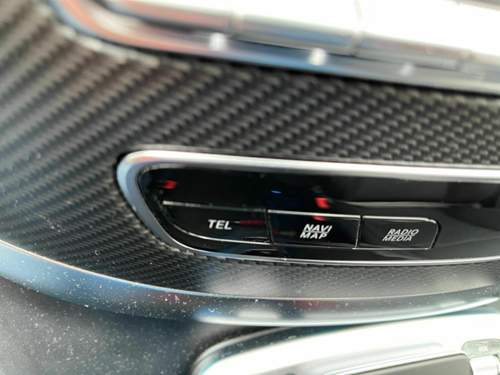

Also ich habe verschiedene Mängel/Probleme.
1) wenn ich halte und die Zündung aus mache, geht nach kurzer Zeit, der Ton vom Radio aus, wenn ich dann wieder starte bleibt das Radio weiterhin der Ton weg, bis ich den Radiosender kurz Wechsel. Soll das so sein oder ein Software Fehler?
2) hin und wieder verliert meine V seine Klima Einstellungen. Habe eigentlich immer auf Auto, Sync und A/C für Vorne aktiv und für den hinteren Bereich auch auf „Auto“. Aber hin und wieder ist dann Auto und Sync vorne aus und hinten verliert er auch die Auto Einstellung.
Ist das noch jemanden aufgefallen? Eventuell auch Software mäßige Geschichte?
3) ein optischer Fehler, die Taste vom „TEL“ ist leicht „eingedrückt/nach hinten gefallen“. Siehe Foto.
Irgendwie stört es schon ein wenig, aber hab noch nicht nachgefragt, ob man es reparieren kann ohne weiteres, oder ob das Armaturenbrett etc. raus muss, was nachher vllt andere Mängel Hervorrufen könnte.
Danke für eure Hilfe
Grüße und unfallfreie Fahrt an alle
@Moritz313
Zu 2.) Ich nehme an, Du hast das Comand-Navi drin.
Hier ist das Problem bekannt, es gibt aber keine Lösung. Ich bin mir ziemlich sicher, die wird es auch nie geben.

Sorry, vergessen zu sagen. Habe eine V Edition, EZ 10/2020 mit MBUX.

Hui, danke für die Info!
Da lag ich wohl falsch mit meiner Vermutung, dass es am Comand liegt.
Nach und nach wurde bei mir so ziemlich die ganze Elektronik der Klima getauscht (Bedientasten, Steuergerät). Das hat nichts gebracht.
Deshalb wurde dann der Regionalleiter Vertrieb eingeschaltet. Der rückte dann irgendwann damit raus, dass das Problem als Softwareproblem bekannt ist und "es keine zeitnahe" Lösung gibt.
Bei mir tritt es mal häufiger, mal seltener auf. Besonders häufig ist es bei kälteren Temperaturen. Aktuell fast täglich, teilweise auch mehrfach.
Ich konnte schon mehrfach beobachten, wie sich dann im Display die Temperaturanzeige wie von Geisterhand selbst einblendet.
Punkt 1 und Punkt 2 habe ich auch. Bisher keine Lösung von MB. Es ist übrigens nicht nur der Radio-Ton, auch Telefonate oder sonstige Quellen werden stummgeschaltet. Ich soll gerade wieder Videos von diesen Fehlern machen, da Wechsel von MBUX, Steuergerät Burmester usw nichts gebracht haben. Lt. meiner Werkstatt haben sie es mittlerweile auch in anderen Modellen festgestellt, das macht zumindest Hoffnung, dass es auch mehr Reklamationen zu diesem Thema geben wird und sich dann endlich mal jemand ernsthaft dazu Gedanken macht.
