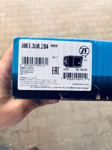

kurzer Update zum Thema 9G Ölwechsel - Filter OE Cult A12013W066 oder Filterset ZF 5961.308.284 und Shell Spirax S6 D971 als Öl sollten für das 9G als OE Ersatzteile passen, werde das Ende März ausprobieren.
Das ZF Set ist für 149€ mit Schrauben und allem was dazu gehört im Handel, das OE Cult Set für 115€. Wenn man OE Cult nachgeht ist deren Philosophie OE Teile vom gleichen Hersteller wie das Originalteil. Die 10L Shell D971 oder auch original als MB 236.17 kosten 150€. Damit rutscht der Preis für den 9G Ölwechsel unter 400€ wenn man die Entsorgung und Bühne hinzurechnet wenn man es selbst macht.
Das was man zusätzlich braucht ist die Gummi Abdeckung für die Wandler Ablassschraube beim OE Cult und einmalig das Befüllwerkzeug und Adapter sowie eine Befüllpumpe.

kurzer Erfahrungsbericht über den Getriebeölwechsel bei meinem 300d RWD Mopf1 aus 06/2019 bei nun 148.500 km mit dem Filterset von ZF mit 10+1 Reserve L Shell Spirax S6 D971 und einer 5 Liter Druckluft betriebenen Einfüllvorrichtung.
Das Werkzeug hatte ich von Ali, die Einfüllvorrichtung habe ich auf eine Euro Druckluft Kupplung umgebaut.
ZF Filterset 129€ komplett mit Schrauben und Wandlerschraube - hier ist ein anderer Verschlussdeckel verbaut, ansonsten 1:1 gleich.
9G Werkzeug (besser Metall statt Plastik kaufen, zumindest den Einstell Schlüssel) und Einfüllvorrichtung 55€ plus Umbau auf Euro Druckluft Anschluss 22€.
11 L Shell S6 Spirax D971 114€
Ablassen, Filter wechseln, hat etwa 90 Min. gedauert. Wandler durchdreben bis nan die Ablassschraube findet - Imbus Sechskant M5, man braucht eine lange Nuss der einen Imbus. Warten bis der Wandler abläuft. Imbus rein und schon läuft das Öl ab dauert etwa 30 min.
Beim Einbau der Wanne vorher die Befüll Pos 1 einstellen und sich merken. Wanne befestigen 4 NM plus 90 Grad.
10 Liter reinpumpen, waren bei uns 10,2 wegen neuer Befüll Pumpe. Deckel drauf und dann langsam warm fahren. Dabei alle Gänge durchschalten, warten bis Getriebe 40 Grad hat,
Deckel auf und Ölstand richtig stellen.
Ergebnis: schaltet butterweich als wäre es neu
Gesamtkosten: 320€ (mit Werkzeug) und 4 Stunden auf der Grube
