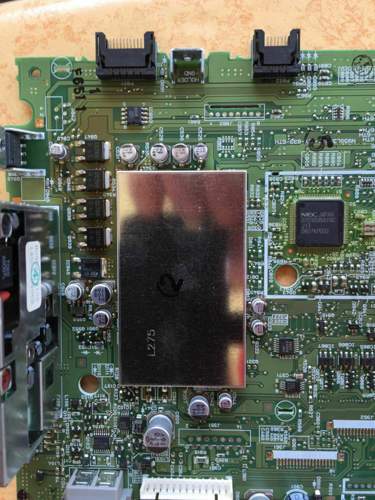

Das ist ja das Standart Problem beim Hu 850. Scheint sehr viele zu treffen. Und es ist in der Tat wohl ein Hitze Problem.
Ich persönlich habe das z.B. vom 650 noch nicht gelesen. Scheint also mit dem wegen dem Wechsler vollgestopfteren Radio zu tun haben. Und beim langen Betrieb werden die CD´s ja auch sehr haiß, die sechste so heiß dass sie anfängt zu springen. So zumindest bei mir.
Under der "Abdeckung" sind zwei Audio IC Chips. Machmal hilt es einfach, die Kontakte nachzulöten. Manchmal müssen die Chips aber auch ersetzt werden.
Ich werde dies demnächst auch tun müssen und werden auf jeden fall für eine bessere passive Kühlung sorgen, vielleicht sogar aktiv.
Hallo Tom ich werde jetzt auf jeden Fall umbauen (auf ein Alpineradio)werde aber versuchen die Platine zu reparieren traue mir das aber nicht selber zu habe zwar ein wenig löterfahrung aber das ist mir doch alles zu klein kennst du jemand der sowas macht? Der CD-Wechsler ist noch top wäre schade drum. Eine Rückmeldung wäre schön Danke

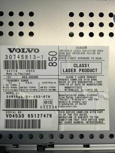

Sehr interessant. Ich habe es gestern mal zeitlichg geschafft mein Hu 850 auszubauen und zu zerlegen. Die Plantine unterscheidet sich ganz offensichtlich von deiner, obwohl beide Volvos MJ2006 sind.
Welche Teilenummer hat dein HU 850?

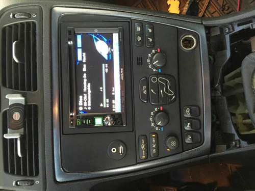

Hallo, Habe alles in allem 500€ ausgegeben für Radio und sämtliche adapter. Radio AlpineIVE-W530BT (Vorführgerät mit Vollgarantie) plus Can Bus Adapter(125€)bei ARS24.com aus Memmingen, die sind wirklich kompetent und beantwarten auch die Fragen die man stellt, und die anderen von Ultamall.de (waren da günstiger). Radio läuft, Soundsystem mit Adapter auch alles bestens, den Lautsprecher im Amaturenbrett mitte ( vor Navi) habe ich einfach an den Adapter für die Lautsprecher (front links ) angeschlossen und da das Telefon darauf eingestellt geht auch, warte aber noch auf den Can Bus Adapter.
Füge noch ein Foto (Typenschild HU 850)

Hi der Can Bus geht PDC auch mußte nur Kabel an Lautsprecher (kleiner vorm Navi der piepst nähmlich auch für den Gurt ) anschließen Ton ist zwar etwas lauter als vorher aber geht. Es gibt natürlich auch einen piepser direkt von ACV kostet aber nochmal extra geht auch so.
Werde allerdings nachmal ACV nachfragen ob man was machen kann weil sich die PDC im Anhängerbetrieb nicht mehr abstellt ( was sie vorher getan hat )das ist echt nervig weil er auch noch so laut piepst. Mal sehen was da geht.

Muss man nicht, es funktioniert alles auch ohne Abmelden. Wieso auch nicht, Verstärker, Antenne und Lautsprecher funktionieren ja auch so 😉 Beim XC90 wäre es etwas anderes, da ist das "Radio" nur ein Bedienteil und der Rest übers ganze Auto verteilt und per Bus-System (MOST-Bus) verbunden.
Nur hat man halt einen (unkritischen) Fehler abgelegt und für den Verkauf ist es günstiger, wenn das Teil abgemeldet ist. Dann kann es der Käufer auf alle Fälle auch problemlos in seinem Wagen anmelden lassen.
