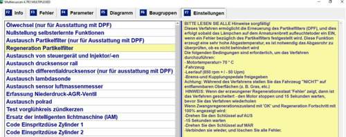

Guten Morgen,
wie versprochen die Fotos der Funktionen. Es gehen alle deine Wünsche die du suchst ;-)
Das Angebot von electronic Fuchs ist in meinen Augen zu teuer......
Warum möchtest du den DPF manuell regenerieren? Das ist in 90% der Fälle komplett Kontraproduktiv und eher nachteilig für das Fahrzeug
Dpf

Vielen Dank! Habe heute die MES runtergeladen und ein bißchen gespielt 🙂.
Bietet genau das und noch mehr an Funktionen.
Beim Suchen, auch entdeckt ... das nicht nur der Service zurückgestellt werden kann, sondern speziell
auch wegen der Öl Qualität was zurück gestellt werden kann?
Muss das Ding erst haben und die Werte des DPF wie letzte Regenation usw. auslesen.
Wenn da alles schlüssig ist, lasse ich die Finger von der manuellen Regeneration🙂.
