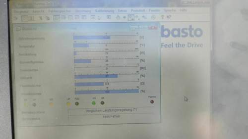

Hab heute auch mein Interface bekommen.
Ich hab eine Thermo Top V, gibts leider so nicht als Auswahl aber ich kann mit Thermo Top V Evo verbinden.
Die Standheizung hatte 3 Fehler, welche ich gelöscht habe, beim Einschalten mittels Webasto Thermo Test wird alles angezeigt ausser die Hz der Förderpumpe, leider kann ich diese nicht seperat testen, siehe Bild.
Wenn beim Einschalten über die Software bzw. der Fernbedienung die Förderpumpe auf 0Hz bleibt, ist diese dann defekt?
Img-20181004-111648
Img-20181004-111954
D. h. man hört die Dosierpumpe nicht takten?
Wenn dem so ist, dann kann der Defekt im Ausgangssignal zur Pumpe, in der Verkabelung oder der Pumpe selbst liegen.
Ich lege dann an der Pumpe direkt 12 V an und wenn man ein einmaliges Taktgeräusch hört, dann sollte die Pumpe o. k. sein. Dann kannst du ja als nächstes die Verkabelung auf Durchgang prüfen.

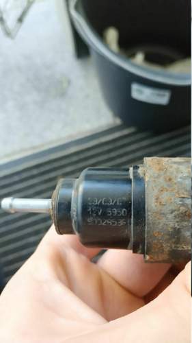

So, hatteheute etwas Zeit.
Pumpe taktet unter dem Fahrzeug nicht, hab sie ausgebaut und an 12V, falls die Pumpe gepulst wird, dann funktioniert sie oder ist sie eine wirkliche Pumpe die an 12V laufen muss?
Müsste man dann 12V gepulst am Stecker messen können?

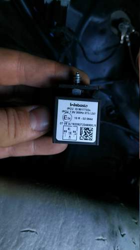

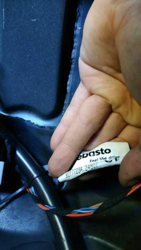

Wo ist die Pumpe angeschlossen?
Was ist das für eine Leitung? 9017723a
Was ist das für ein Bauteil? 9017722a
Bekommt man was beim Verkauf von der Thermocall?
9017722a
9017723a
Pumpe
+4
Bild 1 ist die Ansteuerung des Gebläsemotors(IPCU Pulsweitenmodulator).
Bild 2 das Kabel kann ich nicht zu sagen.
Die Dosierpumpe wird nur angetaktet, heist einfach 12V kurz anlegen 1 sek. /1 sek. aus.
Dosierpumpe hat 5,2Ohm und der Pin5 vom X1 hat Durchgang zu Pin1 X7 (Dosierpumpe)
Pin2 X7 hat Durchgang zu Masse.
Pin1 und 2 am X7 haben keinen Kurzschluss.
