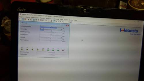

hi ich habe ein interface von autoteile ost mit meiner thermotop e kann ich es aus lesen ,packe ich das inerface an die termo top c baujahr 2012 kommt keine verbindung kann einer sagen woran das liegt treiber falsch oder muss ich eine höhere webasto software haben danke

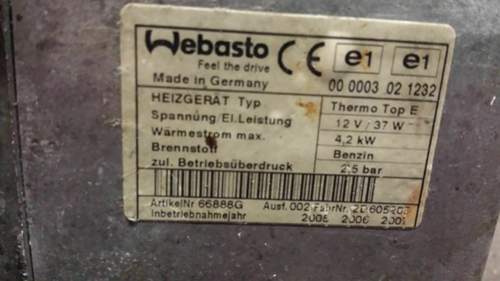

Du schreibst, dass deine Standheizung Baujahr 2012 ist?
Warum steht auf dem Typenschild dann 2005, 2006, 2007?
Wenn ich mir deinen ersten und zweiten Screenshot -die übrigens dieselben sind- so ansehe, dann erkenne ich, dass du bereits eine Verbindung zum Steuergerät der SH aufgebaut hast!
Dir wird bereits die Betriebsspannung und Temperatur von deiner Standheizung bzw. dem Steuergerät angezeigt!
Dies wird lediglich angezeigt, wenn ich mich recht erinnere, sofern du nur auf dem Steuergerät bist, ohne das die SH in Betrieb ist.
Status von Brennluftgebläse, Dosierpumpe, Glühstift sowie Flammwächter werden dir erst angezeigt, wenn sich die SH auch in Betrieb befindet.
Die Treiberversion "2.8.30.0" sowie das Betriebssystem "Windows 10" sollten passen.
Wenn du jetzt noch wie in der PDF-Datei im Anhang vorgegangen bist mit den Einstellungen, dann sollte es problemlos klappen, auf das Steuergerät der SH zu kommen!

Das Typenschild ist von der TT E.
Er hat keinen zugriff auf die TT C Bj.2012

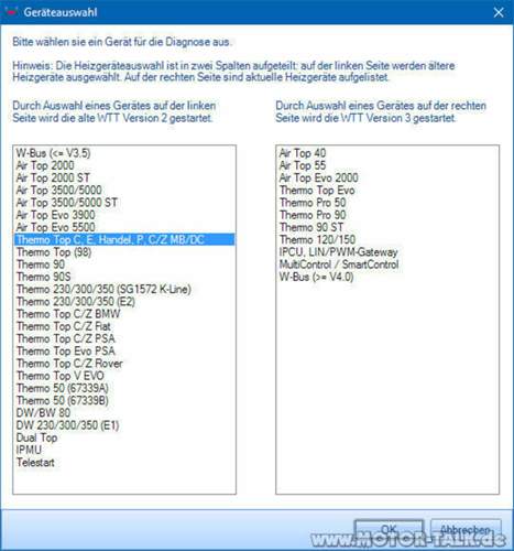

Die WTT-Softwareversion 3.0 benötigt man bei neueren SH.
Um auf deine TTC MB zu kommen, sollte deine 2.13er/2.15er Version genügen und du solltest die Auswahl "Thermo Top C, E, Handel, P, C/Z MB/DC" treffen, da ich vermute, dass "C/Z MB" für "TTC/TTZ Mercedes Benz" steht?!
