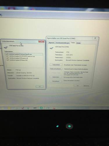

Ich habe mir kürzlich bei Autoteile Ost die diagnosesoftware bestellt für eine Webasto Thermo top e die ich per App starten kann. Habe nun alles installiert und den Roten und Schwarzen mit der Batterie verbunden und den gelben mit der diagnoseleitung, bekomme jedoch keine Verbindung zu Standheizung. Weiß vielleicht jemand was man falsch machen kann oder wo hier die fahler liegen könnte ?
Wäre für antworten sehr dankbar
Welches Fahrzeug?
Welches Betriebssystem?
Die richtige COM Schnittstelle eingestellt?
Im Gerätemaneger musst du noch ev. Einstellungen vornehmen.
Das Fahrzeug ist ein Golf 4
Ich habe auf der Webasto Software die selbe com ausgewählt wie in Gerätemanager.
Es ist Windows 7 und ich habe noch ein anderes Laptop mit Windows 8 da sagt er immer com Port nicht gefunden aber ich habe alle Steckplätze ausprobiert und das sagt er bei jeden. Bei den anderen Laptop mit Windows 7 sagt er mir das nicht aber er findet die Heizung nicht.

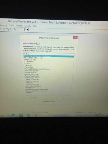

Was heist er findet die Heizung nicht!
Hast du die Diagnose automatisch gestartet oder hast du das Gerät manuell ausgewählt.
Ich wähle immer manuell das Gerät aus der Liste aus.
Hast du die SW mal nach der Anleitung die ich angehängt habe ausprobiert.
Welche Version der SW hast du
ja hab sie mal manuell und auch automatisch gestartet aber er findet bei beiden nichts.
Software ist Thermo Test v2.13 w-Bus.

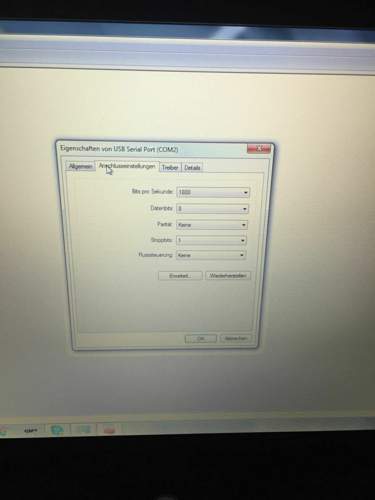

Muss ich vielleicht bei Eigenschaften noch was auswählen (vorletztes Bild )
Ich habe es so installiert http://www.autoteileost.de/Manuell/1028.pdf
Hast du mal versucht das Programm mit ausgeschaltetem Antivirus Programm zu installieren.
Ansonsten sind die einstellungen richtig, versuchs mal bei eingeschaltener SH.
Hast du die Hinweise beachtet?
Meinst du die Hinweise mit dem richtigen Treiber ?
Ja.
Ja auf das habe ich geachtet jetz habe ich das ganze auf einen anderen Laptop installiert mit Windows 8 da ist das allerselbe und das Bild kommt.

Wenn ich die Standheizung anklicke dann kommt das Bild 1 in der letzten Nachricht mit dem Balken in der Mitte, das ladet dann so 1min und dann bricht es von selber ab und der Balken geht weg und ich kann erneut starten aber es kommt keine Verbindung zu stande.

Ich meine im Zusammenhang mit den Heizungen mal gelesen zu haben, dass das mit einem USB-Port nicht funktioniert. Versuche mal bei dem emulierten COM-Port unter den Eigenschaften die Bits/sec auf 4800 zu setzen.
Vielleicht hilft aber auch nur ein ein richtiger Com-Port.

Ich habe halt in der Webasto SW den gleichen com Port Platz gewält wie im Gerätemanager, aber ich werde es versuchen auf 4800 hoch zu stellen.
