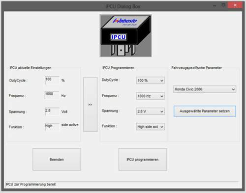

Guck mal im IPCU-Fenster in der Software, ob du nicht rechts in der Liste dein Fahrzeug bzw. die Modellreihe auswählen kannst.
Der V70 müsste in der Liste mit drin sein, zumindest in meiner neuen 3.0er Version!
Warum willst du es ändern, welche Probleme hast du?
BTW: Musste meine neu auf mein Fahrzeug programmieren (in der Liste rechts) weil ich sehr deutlich eine falsche Frequenz (vermutlich von der Lüftung) gehört habe. Seit der Neuprogrammierung ist es nun weg und Ruhe! 🙂
Ipcu-ctr2008-bevorprogrammiert
Ipcu-ctr2008-programmiert
Ja ist in der Liste, aber die Einstellung war drin, nur ist mir die Lüftung da zu schwach, sie schafft es kaum nach 30 Min. die Scheibe frei zu bekommen, obwohl Lüftung auf Scheibe und Tem auf HI steht.
Habe die Lüftung jetzt höher gestellt und mit der Funktion Lüften schon mal geschaut, schon viel besser jetzt.
Dan
@danmeye schrieb am 27. Februar 2015 um 14:34:20 Uhr:
Dan
Achso, alles klar!
Was hast du konkret in den Einstellungen geändert?
Ich habe den Duty Cyle geändert, also höher genommen, das brachte schon mal einen Erfolg, der Stand bei 56 % und jetzt bei 65 % spürbar besser die Lüftung, evtl. zuviel muss ich sehen, kann ich ja noch runter nehmen wieder.
