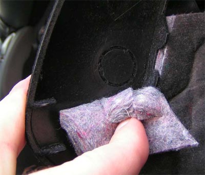

Und um den Port ins Handschuhfach zu legen, habe ich grade dieses Bild gefunden.
Will nun mal raus ans Auto und schauen ob ich diese vorgeprägte Kabeldurchführung finden kann.
Aber hat sich schon erledigt. Ich hab grad festgestellt das das Bild nicht von nem CLK stammt.
Und es ins Handschuhfach keinerlei vorgefertigter sichtbarer Wege gibt.
