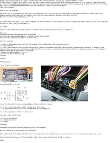

Klar geht das! Du musst nur einen alten Kopfhörer nehmen, Lautsprecher abschneiden und die 3 Adern hinten ans Radio löten/stecken, und AUX im Menu zuschalten. AUX hat aber den riesigen Nachteil, dass du verleitet wirst, irgendwo auf einem MP3 Player/Telefon im Menu deine Musik zu suchen, statt auf die Straße zu sehen. Die Anleitung habe ich vor Jahren mal aus dem Netz gezogen - Quelle finde ich leider nicht mehr. Es handelt sich um die russische Lösung :-) Es gibt auch den passenden Stecker + AUX Anschlusskabel für kleines Geld zu kaufen. Aber die russische Variante funktioniert halt auch 😁

Beim Adapter bin ich mir jetzt nicht ganz sicher. Ich weiß nicht ob sich Tuner List und Update List (hatte ich) von den Anschlüssen unterscheiden. Bitte bau dein Radio aus und prüfe ob dieser Adapter von den Anschlüssen passt: http://www.extremeaudio.de/.../...radadapter-renault-bj05-kenwood.html
Da sollte dieser gelbe Stecker hinten auf deinem Radio sitzen. Der Rest ist dann einfach der Iso-Anschluss - der Adapter wird einfach in den Kreis mit reingehangen. Vom scharzen Kasten mit dem blauen Aufkleber gehts dann mit einem weiteren Kabel was nicht mit abgebildet ist (aber beiliegt) zum deinem neuen Radio. Wenn du dir unsicher bist, mach Fotos :-) Klingt jetzt kompliziert, aber das macht nichts.

Ich hab ein paar Fotos von den Steckern am Radio gemacht. Kannst du etwas erkennen und mir sagen ob's geht? Sorry, dass ich halt nicht so viel Ahnung habe 🙂
schwarz = Spannungsversorgung
weiß = Lautsprecherkabel
gelb = Verbindung zu Display/Lenkradfernbedienung
Anschlüsse sind zum Updatelist identisch. Du könntest auch testweise ein Radio von einem Bekannten einbauen um mal den Klang zu testen - einfach weiß + schwarz anstecken und mal hören wie es klingt. Der Unterschied sollte sehr deutlich ausfallen.
