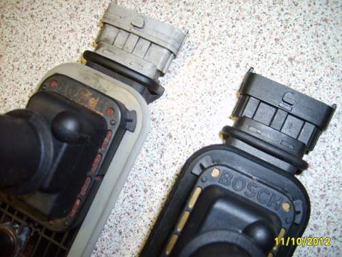

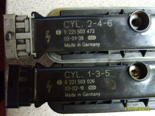

Original geschrieben von Levi1988
Kann ich bei den Zündspulen problemlos Bosch nehmen?
Die original Zündmodule sind von Bosch! Siehe Bilder.
S5000230
S5000234
