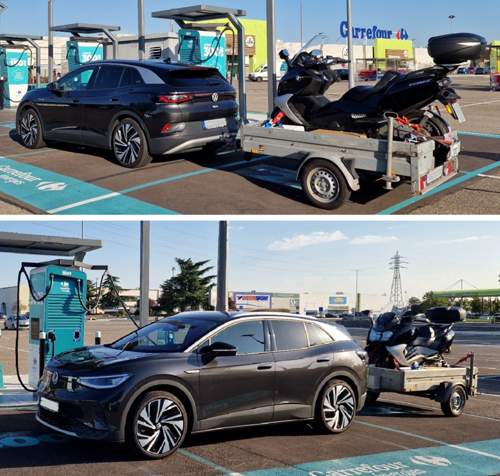

Ungembremster 750kg-Billiganhänger mit Plane und Spriegel vom Bauhaus, der ursprünglich zum Holzholen angeschafft wurde.
Ladefläche: 200x110cm, daher die Heckklappe "ausgeschnitten"
Plane und Spriegel entfernt und 'ne Vorrichtung für mein Roller montiert.
Neben einer elektrischen Seilwinde inkl. Batterie wurde auch noch eine Auffahrrampe montiert.
Zur Sicherheit noch ein Reserverad mitgenommen.
Hat die Tour mit Bravour beatanden.

Das hält sich vom Gewicht (vermutlich weniger als 500kg gesamt) und dem Anhängerquerschnitt in noch überschaubaren Grenzen.
Ohne Roller oben drauf, würde es bei deinem Durchschnittstempo vielleicht noch 2-3kWh/100km weniger sein.
Zumindest für Deutschland bist du m.E. zudem etwas zu flott (Vmax 105km/h) unterwegs......
@navec schrieb am 10. September 2023 um 14:31:02 Uhr:
...Das hält sich vom Gewicht (vermutlich weniger als 500kg gesamt) und dem Anhängerquerschnitt in noch überschaubaren Grenzen...
Naja.
Die 500kg sind da in der Tat nur eine Schätrzung.
Der Roller bringt bereits 260kg auf die Waage.
Der Anhänger selbst laut FZ-Schein 123-202kg Leermasse.
Ich habe das Zubehör (el. Seilwinde, 12-Batterie, Auffahrrampe, Ersatzrad, Stützen & Stützrad, dickerer Doppelboden, etc.) dann einfach pauschal angenommen.
Zusätzlich war das Staufach und das Topcase des Rollers voll und es musste noch eine Kiste Karamalz für einen guten Freund mit.
Es läppert sich halt. 😉
Obwohl der Roller mit seiner Frontscheibe einen idealen Luftwiderstand liefert, macht sich dessen Gewicht deutlich bemerkbar.
