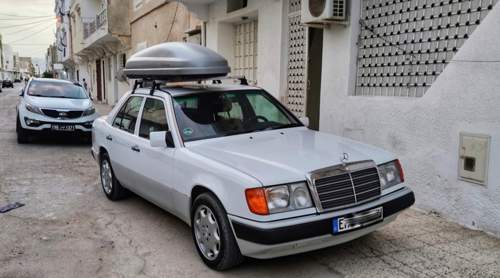

Ich wollte immer mit dem W124 hier Urlaub machen. Mit der Familie einfach über Italien bis in die Wüste fahren und zurück.
Hier angekommen, werden die Parkrempler und Minibeulen der letzten 30 Jahren entfernt und das Auto entsprechend instandgesetzt.
Hier live Einblicke aus der Werkstatt...

Auto ist fertig geworden.... Morgen machen wir uns auf den Weg nach Genua....
Grüße aus dem Urlaub

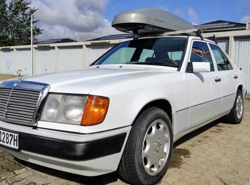

Danke dir Karlheinz... Am 17 werde ich in aller Ruhe Auto inspizieren und polieren. Gerne reiche ich Fotos nach!
Kurze Zusammenfassung vorab :
Lackierung ist gut bis sehr gut. Er musste hier und da nacharbeiten weil ich sehr pingelig war und alles möglichst nach original haben wollte.
Staubpartikel etc wurden dann weg geschliffenen.
Es ist noch nicht perfekt aber um Welten besser als vorher
Bei der MB Werkstatt neben an habe ich die Hydrostößel, Kardanwellenlager und Umlenkhebel gleich mitmachen lassen... Kostet alles zusammen keine 60 Euro..
Ein Sammler mit ne 1+ Erwartung soll hier 3 Wochen einplanen und jedes Detail in aller Ruhe prüfen und nachbessern lassen...
Zu meiner Überraschung :
Die deutsche Werkstatt hat die Windschutzscheibe nicht sauber verbaut.. Dahinter gab es leichten Rost was entfernt wurde
Unter der Kofferraumdichtung gab es Rostansätze
Hinter eine Beplankung gab es eine Rostblase
Detailfotos folgen....

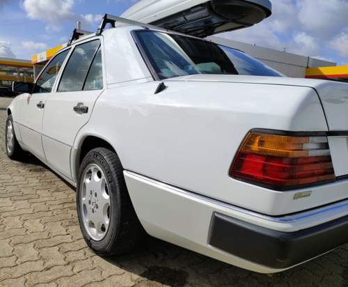

Wie versprochen anbei die Bilder nach der Wäsche und vor der Politur
Es gibt hier und da Kleinigkeiten jedoch muss ich dazu erwähnen, dass ich pingelig bin.
In der Summe bin ich sehr zufrieden.
Felgen müssen irgendwann ersetzt werden... Aber irgendwas muss ja noch fürs nächste Jahr planen 😁

Hey, das sieht super aus!
Freut mich, daß Dein Plan so gut funktioniert hat.
Ich bin mir nicht sicher, ob Du das Fahrzeug in Deutschland besser zurück bekommen hättest.

PS: willst Du andere Felgen? Die sehen doch noch gut aus - zumindest auf den Bildern.

Haben viele Bordsteinkontakt gehabt beim Vorbesitzer... Sobald ich bessere finde werden diese umgetauscht....
