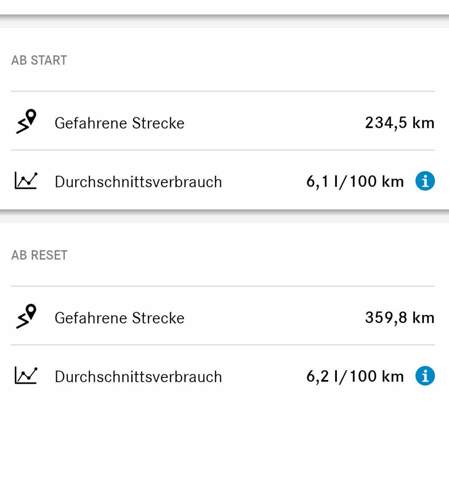

Es gab im Sommer 2019 zwei Updates des Kommunikationsmoduls, ich sehe auch meinen Verbrauch. Meiner ist in 12/16 vom Band gelaufen. Verbaut sind bei mir Code 360 HERMES - KOMMUNIKATIONSMODUL UMTS und Code 11U MBCONNECT - Remote Online (Hermes).
Das für Fahrzeuge mit Hermes-Modul auch optional LTE angeboten wurde, kann ich aus der Preis- und Ausstattungsliste nicht entnehmen.
Screenshot-20210405
Screenshot-20210405
