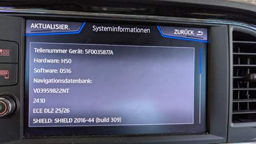

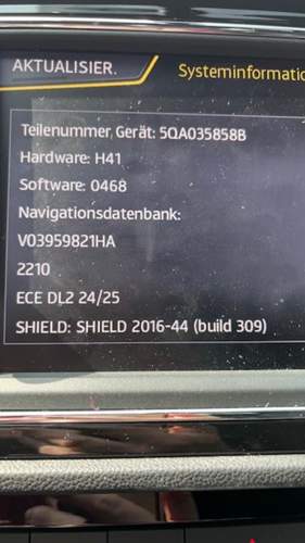

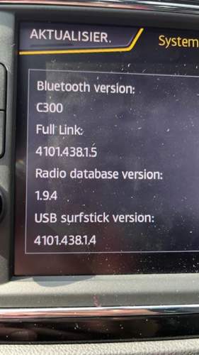

nachdem wir immer mal wieder mit Abbrüchen bei Apple Carplay und AndroidAuto kämpfen, hatte ich letztens den Servicemeister zur Inspektion gefragt, ob es eventuell ein Update fürs Infotainment gibt. Wir hatten jetzt schon alles Mögliche probiert und auch die verschiedensten Kabel verwendet, aber das Problem tritt trotzdem auf. Es sind auch beide USB-Buchsen gleichermaßen betroffen, das scheidet meiner Meinung nach also auch aus.
Der Meister meinte, es gibt ein Update, aber ob das explizit die Abbrüche beseitigt, da wollte er sich nicht festlegen (?). Nachdem er dann noch pauschal über 100 Euro für das Update verlangte, habe ich erstmal abgelehnt.
Frage an die Insider: Gibt es wirklich ein Update für unser Infotainment, dass Besserung verspricht? Anbei zwei Fotos von unserem Softwarestand – müsste noch der originale Stand zur Auslieferung in 2018 sein.

Software ist bei mir wohl auch noch ab Werk Stand 2017

Software ist aktuell 0516. Findet man im Netz.
Soft
