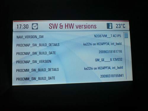

wo kann ich die Software Version lesen ? habe meins am 08.06.2009 bekommen und welche Version müsste ich drauf haben?
Was Du für eine Version hast kanst Du ganz einfach nachsehen.
1. Motor starten
2. Die Tasten Config drücken
3. Die Taste Info für 6 sec.drücken
Dann hast Du allen Daten auf dem Bildschirm
Bei mir ist die Software N2087 VM_7.4C1P5 drauf
Das müßte die neuste sein
Gruß Carsten

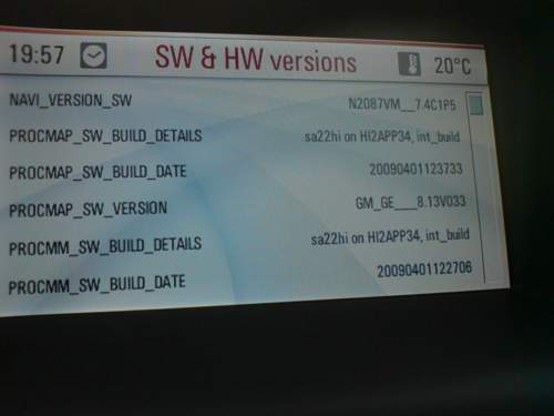

Ich habe heute morgen auch die aktuellste Version per DVD aufspielen lassen.
Mein Fahrzeug wurde im Juli 2009 gebaut und verfügte noch nicht über die aktuellste Version.
Ich hab mal zwei Bilder gemacht von den Versionsständen. Einmal vor und einmal nach dem Update.
Vorher
Nachher
@ IngoKl: du hast keine neue / verbesserte SW bekommen. Die erste SW ist die, die am Band verbaut wird, die zweite ist die, die per CD eingespielt wird. Es gibt da keinen Unterschied. So kann man aber auseinanderhalten was verbaut ist.
Für alle:
nachdem ihr ja jetzt wisst wie man die SW Version ausliest hier einige Infos:
relevant ist die vierte Zeile! Es geht da immer mit irgendwas GM_GE___ oder ähnlich los. Relevant sind die Versionnummern dahinter:
Serienstart Modelljahr 9.0 (MY9.0) war mit 8.7V086 kann theoretisch auch 8.7V086 sein.
MY9.5 Start war mit 8.13V019
MY9.5 Update ist 8.13V032 (Serie)
Händlerupdate auf Stand MY9.5 Serienupdate ist 8.13V033
MY10 ist 9.1V029.
Alle SW vor 8.13V032 sollten upgedated werden.
ACHTUNG!! Es gibt da dann eine Whitelist für IPod /Iphone d.h. mit MY9.0 geht iPhone mit MY9.5 nicht und mit MY10 geht's wieder.
