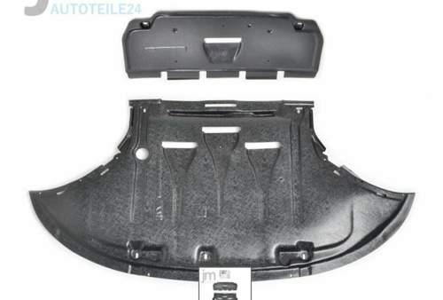

@Alexander_Kaden schrieb am 23. Juni 2020 um 22:57:13 Uhr:
Hättest du dazu ein Bild ? Oder wo der schmalerer Schutz sitzt?
Gibt Google Bilder... einfach mal selber bemühen ! 😉
@Alexander_Kaden schrieb am 23. Juni 2020 um 23:46:34 Uhr:
Auch im Leerlauf, bei kalt und warm. Sobald man die Geschwindigkeit erreicht hat, ist das Geräusch da.
