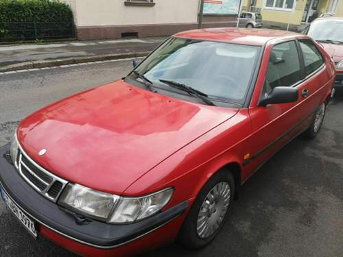

also folgende Situation: Trotz Corona und überwiegend digitalem Studium brauche ich ein Auto um unter anderem für die Arbeit mobil zu sein. Bisher hatte ich einen sehr alten Polo, der vor ein paar Wochen den Geist aufgegeben hat.
Nachdem meine Werkstatt des Vertrauens mir abgeraten hat da mehr Geld reinzustecken (Kupplung defekt), habe ich mich auf die Suche nach einem neuen fahrbaren Untersatz gemacht.
Das Budget lag bei ca. 1500€ für die Anschaffung. Da mir klar war, dass es sehr schwierig und auch Glückssache sein würde, in dem Preisbereich was brauchbares zu kommen, dachte ich daran das Budget nicht voll für die Anschaffung auszureizen, sondern drunter zu bleiben um dann direkt ggf. nötige Verschleißreparaturen o.ä., was Leute, die Autos in dem Preisbereich verkaufen, eben gerne liegen lassen, zu erledigen.
Weitere Kriterien:
- möglichst neuer TÜV
- gerne ab 75 PS
- Ausstattung komplett egal, Optik ebenso
-- sollte einfach nur fahren und den Eindruck erwecken in der Lage zu sein, mich noch eine Weile von A nach B zu bringen
Ich hatte mir mehrere Kandidaten rausgesucht und mir dann einen Saab 900 angeschaut. Der Wagen hatte gerade frischen TÜV und machte einen soliden Eindruck. Der aufgerufene Preis lag bei 950€.
Da sich mein Wissen über Autos in Grenzen hielt, habe ich zur Besichtigung direkt einen Termin bei einer Werkstatt in der Nähe ausgemacht und dort einen Gebrauchtwagencheck vereinbart. Ich habe erklärt, dass ich Laie bin und eine Einschätzung benötige, wie der technische Zustand ist und ob man den Wagen kaufen könnte oder lieber die Finger davon lassen sollte.
Der Mechaniker hat den Wagen vor Ort gründlich (zumindest dachte ich das, später mehr dazu) durchgecheckt und auch ein paar Mängel gefunden, die aber nicht schwerwiegend waren, bzw. keine Dealbreaker. Das waren alles leicht behebbare Sachen, für die ich ja auch extra Luft im Budget vorgesehen hatte. Da waren u.a. ein loses Hitzeschutzblech, 2 kleine nicht durchgerostete Roststellen am Unterboden, alte Reifen und leichter Ölverlust am Zündverteiler.
Der Mechaniker erkundigte sich bei mir, wie die Preisvorstellung des Verkäufers aussah (950€) und empfahl mir zu versuchen den Verkäufer auf 850€ runterzuhandeln. Der Wagen sei soweit noch solide und für sein Alter (Ez 12/96) und Km Stand (ca. 300.000) in gutem Zustand.
Da mein Eindruck ebenfalls positiv war, habe ich die Empfehlung angenommen und konnte den Verkäufer von 850€ überzeugen. Eine angemeldete Überführung nach Aufsetzung eines Kaufvertrages war ebenso möglich. Der Standort war ca. eine Stunde entfernt von zuhause.
Ein paar Tage später hatte ich den Wagen umgemeldet und bei meiner Stammwerkstatt vorgeführt um die Kosten für die Beseitigung der oben genannten Mängel zu besprechen.
Dabei fielen dem Werkstattmeister neben den oben erwähnten Mängeln zwei weitere, gravierende Mängel auf. Die Stoßdämpferaufnahmen hinten links und rechts sind stark verrostet. Und zwar so, dass man das Blech mit dem Schraubendreher ohne weiteres durchstechen kann, weil da einfach alles morsch ist.
Seiner Einschätzung nach hätte der Wagen damit niemals eine neue HU Plakette erhalten dürfen.
Ob sie da noch beiarbeiten könnten, konnte er mir noch nicht mitteilen. Würde man neue Holme einschweißen müssen, lägen die Kosten mangels passender Reparaturbleche, die also erst noch angefertigt werden müssen, sowie der damit verbundenen Arbeitszeit bei 1500€ oder mehr. Also mal eben fast das doppelte des Kaufpreises.
Ich habe mich als Laie auf die Einschätzung des TÜV (DEKRA) und des Mechanikers der Werkstatt vor Ort verlassen. Viel mehr Möglichkeiten habe ich da nicht, weil ich leider niemanden kenne, der sich wesentlich besser auskennt, als ich.
Rückblickend hätte ich mich natürlich vorher nach dem Modell im Internet erkunden können um diese scheinbar bekannte Schwachstelle herauszufinden, keine Frage. Das war definitiv mein Fehler und daran habe ich nicht gedacht. Ich dachte einfach, ich könnte mich auf die Einschätzung von Experten verlassen. Dass der TÜV nicht prüft, ob der Wagen regelmäßig seine Ölwechsel bekommen hat, war mir klar. Aber sicherheitsrelevante Mängel wie durchgerostete Holme hätte der TÜV erkennen müssen und mich somit vor einem Kauf schützen müssen.
Jetzt weiß ich auch nicht weiter. Kann man die Dekra dafür in Regress nehmen? Wahrscheinlich nicht, oder? Kaufvertrag (von privat) rückabwickeln? Wahrscheinlich auch nicht, weil ich dazu beweisen können müsste, dass der Verkäufer von dem Mangel wusste. Was ich nicht kann.
1500€ reinstecken kann ich allerdings auch nicht.
Was würdet ihr mir raten?

Danke, so in etwa sehe ich das auch. Der Saabexperte (und Inhaber der Saab Werkstatt sowie KfZ Meister) hat das als sollte definitiv gemacht werden eingestuft, nicht aber als Sicherheitsrisiko oder NoGo für die Plakette. Da er mir sehr kompetent erschien und auch nicht den Eindruck machte, er würde mir nur was verkaufen wollen, würde ich das als durchaus vertrauenswürdig so hinnehmen.
Da jetzt im Nachhinein zu versuchen dem Dekra Prüfer das Leben schwer zu machen oder dem Vorbesitzer auf die Nerven zu gehen, halte ich nicht für notwendig oder angemessen.
Wie bereits festgestellt, hatte ich Glück im Unglück, weil der Schaden nicht so schlimm ist, wie er hätte sein können und die Substanz und der Zustand des Wagens im Allgemeinen noch brauchbar ist.
Natürlich wäre es schön gewesen, wenn die erste Werkstatt mich auf den Rost an den Aufnahmen hingewiesen hätte und das nicht übersehen hätte, dann hätte ich da anders abwägen können. Andererseits hätte ich mich auch besser schlau machen können.
Ich hab mich beim Kauf nicht ganz so clever verhalten, wie man das bei einem Kauf in dem Budgetbereich hätte machen sollen, hatte trotzdem nicht totales Pech (kein Kernschrott) und den Rest werde ich entsprechend selbst ausbaden, fertig.
Danke nochmal für die Tipps bzgl. der Pflege an @OO--II--OO, @KapitaenLueck und @emil2267. Ich lasse erstmal das beheben, was ich definitiv nicht selbst kann und dann schaue ich mal, ob ich da die Zeit und Muße finde, da selber was zu machen, oder lieber spare und es machen lasse. 🙂
@Leon596 den Dauertestbericht sowie den Blogbericht vom neuen Besitzer des Saab 902 habe ich komplett verschlungen. Macht definitiv Hoffnung, auch wenn der Wagen bei mir nicht ansatzweise so viele Kilometer runter reißen müssen wird.
Interessant finde ich, dass der Saab 902 aus dem Bericht ebenfalls Rost an den Aufnahmen hinten hatte und laut Aussage des neuen Besitzers Reparaturbleche vom Vectra A für 79€ das Stück passten.
Siehe hier:
https://www.saab-cars.de/.../page-13#post-1433359
Jetzt frage ich mich, ob ich mich in die Richtung nochmal schlau machen sollte oder ggf. den Saab Experten mal darauf ansprechen soll?

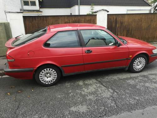

Im Anhang übrigens mal ein Bild von einer der beiden Roststellen sowie 2 Bilder von meinem Saab.
Rost
Saab1
Saab2
Wenn der Experte ein Experte ist, sollte er das auch wissen - vielleicht kommt so der relativ günstige Preis zustande.
