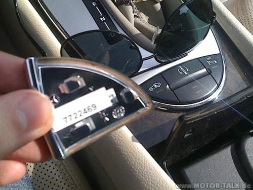

dass es plastik ist, ist schlichtweg falsch.
(anhang leider etwas unscharf, da falsch scharfgestellt wurde mit dem handy)

Jungs sind wir hier im Kindergarten? Der eine sagt Plastik (es ist Kunststoff!!), der andere Holz.
Fall Leute fundierte Kenntnisse in Kunststofftechnik haben, könnte man noch sagen es ist ein amorpher Thermoplast, dieser unter die Folie samt dem Muster gespritzt wurde.
Warum sieht es von unten nach Kunststoff aus? Ganz einfach, entweder das Holz wird an die bestimmte Stelle geklebt oder es wird eine Kunststoffhalterung an das Holz geklebt. Heute wird eher eine Kunststoffhalterung an das Holz geklebt, da man im Falle einer Reparatur diese besser von der Verkleidung etc. abbekommt ohne Schäden zu hinterlassen.

im W116/126/140 ( und wahrscheinlich anderen Modellen ) war die Leiste in der Grundform aus stabilem Holz ( vermutlich eine Buchenart ). Darauf wurde als Trennschicht Aluminium gebracht. Darauf kam dann eine Furnierschicht aus Edelholz, welche dann wiederum mit einem thermoplastischen Klarlack geschützt wurde.
Bei Temperatur und/oder Luftfeuchteunterschieden kam der unterschiedliche Ausdehnungkoeffizient zum tragen - da die Teile verklebt waren, fingen sie dann an sich voneinander zu lösen. Also letztlich auch keine 100%ige Lösung. Sicherlich kann es dadurch auch zu Sprüngen in der Furnierschicht kommen.
Aber : der Aufwand bzw die Komplexität bei der Herstellung war in der alten Version wahrscheinlich aufwändiger.
