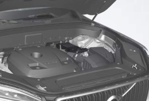

Wo sitz die kleine Batterie für Start stop ?
Hab ein xc60 bj 2018.
Lg
Das ja lustig das du das ausgerechnet jetzt fragst, seit gestern habe ich die Meldung bei meinem XC60 aus 2018 auch. 😁
Kostet bei Volvo wohl ca 200€. Warte jetzt aber 2 Monate bis zum nächsten Service, nutze Start Stop eh nicht.
Die Unterstützungsbatterie sitzt vorn links in Fahrtrichtung (s.Bild)
Diese Type gibt es auch für Zweiräder - siehe weiter oben in diesem Post,
und deutlich günstiger.
