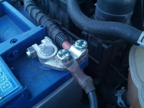

Die Kontakte waren stark verschmutzt. Ich habe die Schraubverbindungen gelöst und alles mit Schleifpapier gereinigt. (Siehe Bild im Anhang mit runden Markierungen).
Nun habe ich 14,1V Spannung (Gemessen direkt an der Batterie mit dem Multimeter und über ODB Schnittstelle ausgelesen.)
Weiterhin musste ich aber feststellen, dass die Spannung wieder sinkt sobald der Motor paar Minuten läuft.
Der Minuspol wird nach kurzer Zeit wird sehr Heiß.
Die Quetschverbindung sieht optisch gut aus. Aber vermutlich ist sie von innen oxidiert und hat große Widerstand.
Ich werde wohl auch wie Du das Kabel an der Quetschverbindung abschneiden und neu ansetzen oder das Kabel komplett ersetzen, muss allerdings noch nachschauen wo die zweite Ende angeschlossen ist und ohne viel Aufwand zu machen ist.
Beste Grüße

ich wollte kurz das Feedback geben.
Ich habe heute die Original Klemme abgesägt und neue dran gemacht.
Alle Probleme sind behoben.
Die Spannung ist konstant 14.2V. Die Batterie wird gut geladen und der Motor springt sehr gut an.
Es wird auch nichts mehr heiß.

Hallo Zusammen, ich habe mich nun auch endlich mal an die Sache gemacht. Über Amazon habe ich mir für 6,99 € neue Batterieklemmen bestellt, die Kabel der alten Klemme abgesägt und an die neuen Klemmen geschraubt. Was soll ich sagen? Problem behoben 😁 Ich hab nun wie meine Vorredner an die 14 V Bordspannung. Ich will jetzt nicht sagen dass es sich hier um ein gängiges Problem handelt, aber zumindest scheint es wohl gelegentlich aufzutreten. Ein schönes Wochenende noch!
