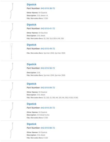

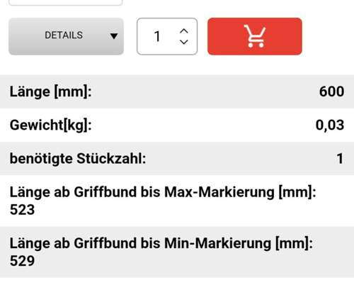

Hallo.
Ich hab mir mal die Daten bei einem Ersatzteilhändlee anfeschaut und folgende Unterschiede gefunden, die deine Vermutung bestätigen.
Das linke Bild 258PS das Rechte 265PS
Gruß AWXS

vielen herzlichen Dank für die Antworten. Dass der OM 642 aus einem ML stammt, ist eine Vermutung von mir. Wenn ich nach den ersten 6 Ziffern der Motornummer suche, kommen nur Angebote für Motoren aus ML und GLE. Was die Hilfsbereitschaft bei Mercedes angeht, muss ich leider sagen, dass ich jetzt die dritte Werkstatt ausprobiere und das immer ein zähes Unterfangen ist. Interessant finde ich die Sache mit dem Öldrucksensor, die hier gerade erwähnt wurde. Ich hatte mich schon gewundert, warum vor dem Blockieren meines Motors (Hauptlagerschaden) keine Kontrollleuchte anging. Das hätte mir viel Geld und monatelangen Ärger erspart. Hören will das natürlich keiner.
An AWXS: Das ist genau die Information, die ich gesucht habe, vielen Dank. Das würde ja bedeuten, dass der Ölstand ca. 5 cm zu niedrig wäre, wenn ich beim "langen" Peilstab bis max. aufgefüllt habe!
