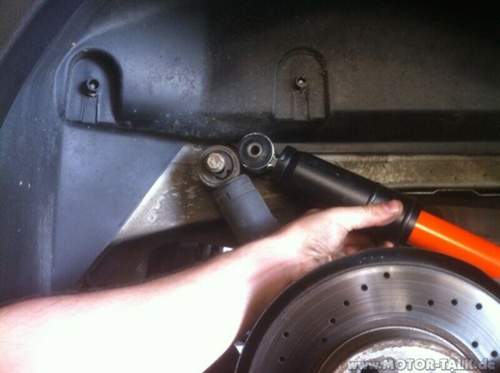

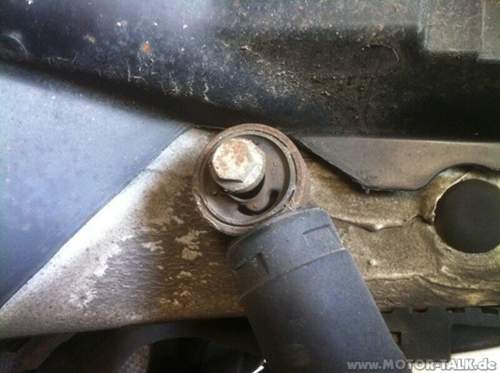

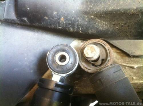

Hallo Volker,
da bei meinen 100hp die vorderen Domlager sowie die Koppelstangen grenzwertig waren, habe ich davon Abstand genommen die vorderen Dämpfer zu monieren, damit ich den Aufwand nicht zwei mal habe.
Somit wurden nur die hinteren Dämpfer gegen die orangen Koni getauscht.
Auch jetzt kann ich sagen das sich das Federverhalten um 200% gebessert hat. Man braucht keine Angst mehr vor Kanaldeckeln oder Löcher in der Straße zu haben, denn der kleine federt richtig gut. Auch bei schnellen Spurwechseln macht der kleine keinen Mux. Was allerdings auch damit zusammenhängen kann, das meine alten Dämpfer oben richtig ausgenudelt waren. Ein Poltern auf der HA hatte ich allerdings keines. Ich habe hier noch ein paar Bilder angehängt wo man den Unterschied der oberen Aufnahme sieht (Koni Vollgummi, Original mit Ausparungen)
Jetzt noch zur Preispolitik von Fiat...
Für den 100hp Panda gibt es 2 verschiedene Koppelstangen... Die normalen, die alle Pandas haben mit elektr. Lenkung und extra verstärkte. Kostet die Normale Ausführung pro Stk. 48 EUR, bekommt man die verstärkte - extra für den 100hp für 24 EUR.
Es fahren ja so viel 100hp´s rum :-))))
Mir aber egal, da ich als lizenzierter MM Händler direkt bei MM einkaufe habe ich jetzt 57 EUR für beide Domlager und beide Koppelstangen bezahlt und gut iss...
Ach ja, das Flexrohr macht auch schlapp, darum habe ich mir einen neuen MSD bestellt, wo das Flexieble Rohr mit dran ist.
Dieser kostet netto von Eberspächter 85 Flocken und somit ist wieder alles dicht. Die Teile sollten morgen geliefert werden und werden anschließend sofort verbaut.
Aber wie schon geschrieben, alleine der Wechsel der Dämpfer auf der HA bringt schon einen Wahnsinns Unterschied...

Hallo Volker,
wie geschrieben, hatte ich KEIN Poltern auf der Hinterachse und die obere Dämpferaufnahme war wirklich übelst ausgenudelt. Nicht das dein Poltern von der Achse bzw. Buchse selbst kommt. Kenne das Problem vom Seicento.
