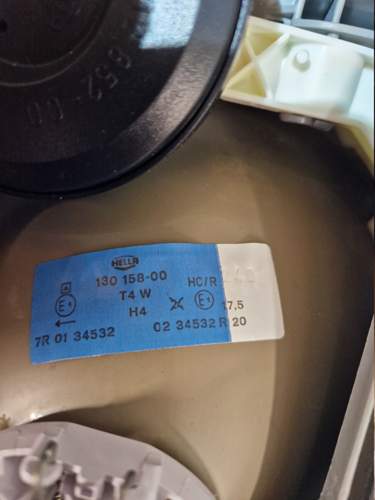

@k-hm
Meine Forschungen vom Wochenende, eventuell nützt dir das was..... die Papieraufkleber oben auf den SW, wo ich das Produktionsdatum der SW sehen konnte, ist im eingebauten Zustand halt leider nicht zu sehen....
Meine Scheinwerfer Hella aus 2016
Links
Streuscheibe:
02 B 02 HC/R 02 A
E1 28
002-144-767
Gehäuse:
obere linke Ecke bei Versteller 138793
untere Kante mittig – leider nicht sichtbar, weil SW eingebaut
Rechts
Streuscheibe:
02 A 02 HC/R 02 B
E1 29
002-144-768
Gehäuse:
obere rechte Ecke bei Versteller: 138794
Hauptreflektoren siehe Fotos, die komplett weißen Aufkleber
Scheinwerfer Hella meines Kollegen… Produktionsdatum leider nicht mehr erkennbar, davon aber einer sichtbar neuwertig, der andere wesentlich älter….
Links, neuerer SW
Streuscheibe: wie oben
Gehäuse:
obere linke Ecke bei Versteller 188793
untere Kante mittig 129579-00 LI
Rechts, älterer SW
Gehäuse:
obere rechte Ecke bei Versteller 129576
untere Kante mittig 129578-00 RE
Hauptreflektoren siehe Fotos, die weiß/blauen Aufkleber
20240727
20240727
20240727
