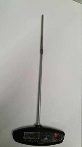

Das im Anhang ist übrigens mein "Spezialwerkzeug", mein selbst gebautes. Die Verstellung, gerade die vertikale, liegt ganz schön tief.................
Bild 1
