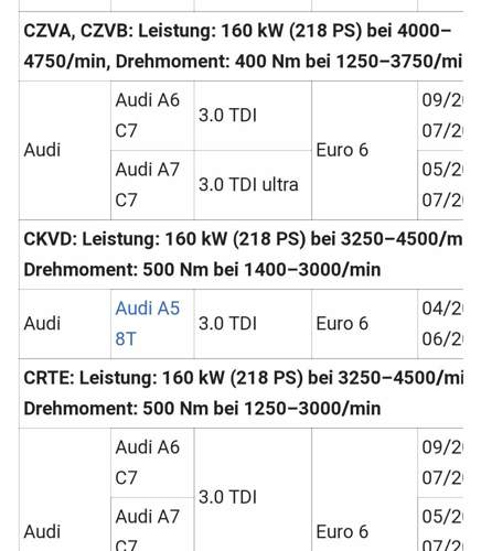

Was ist der Unterschied zwischen
3.0 TDI V6 218 PS und 500NM im Audi A6 mit MKB: CRTE und dem
3.0 TDI V6 218 PS und 500NM im Audi A6 Allroad mit MKB: CZVA ?
Besten Dank für ernst gemeinte Antworten!

Nach WIKI hat der CZVA nur 400NM
Kann es sein das einer hauptsächlich in quattro Fahrzeuge verbaut wurde ?!
Screenshot-20200427-061202-opera
Ich fahre einen Allroad mit CZVA-Motor, 500NM und quattro. Daher ja meine Frage. Auch die Tuner geben 500NM bei diesem Motor im Originalzustand an. Im Zeitraum 2014-2017 gibt es also diesen Motor und auch den CRTE-Motor, beide mit gleichen Daten (218PS und 500NM). Der CRTE ist von dem Nockelwellenproblem (siehe Fred) betroffen, von CZVA liest man dort aber nichts. Daher die Frage nach dem Unterschied. WIKI muss dort einen Fehler haben.

Die ersten drei Motorkennbuchstaben geben doch die Hardware an, der vierte Buchstabe die Software. Richtig?
Scheinbar nicht immer: CZVA mit Frontantrieb (und Multitronic) 400NM, CZVA mit quattro 500NM.
Wodurch unterscheiden sich die CZV*- Motoren von den CRT*-Motoren?
