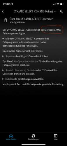

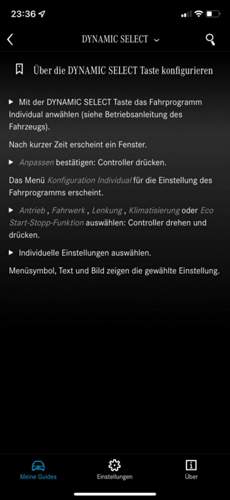

Interessanterweise wird in der BA eine „Dynamic Select Taste“ beschrieben, über die sich u.a. auch die Lenkung anpassen lassen soll. Nur wird nirgendwo beschrieben, welches die Taste sein soll. (Bild 1)
Edit: nur in AMG Fahrzeugen… heißt dort ebenfalls Dynamic Select und beinhaltet keine Optionen für die Lenkung 😁 (Bild 2)

Nein, es gibt im C/X218 keinen Sportmodus für die Lenkung. Auch nicht im „seltenen“ M276 😉
