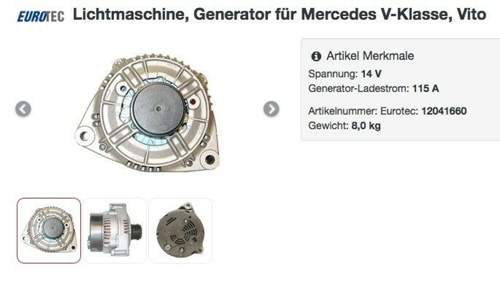

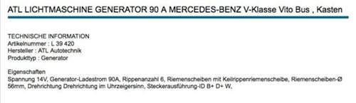

Richtig, für den Mixto wird der 1200 Watt Zuheizer für 284 € Brutto optional angeboten.
Diese 1,2 kw - Heizstäbe ziehen dann nur 86 Amp. von der relativ kl. Lima mit 90 oder 115 Amp.
