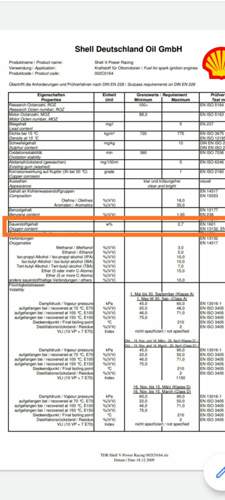

@Diabolomk schrieb am 17. Mai 2021 um 12:10:44 Uhr:
Was ja gut wäre, aber warum muss hier zB SuperPlus oder gar Aral Ultimate nicht als E10 deklariert werden?
In dem Fall wäre es ja so? Da scheint ja doch noch anderes zu gelten? Höhere inländische Regeln?
Zumindest bei Shell kann man sehen, dass sie unter 2.7 % bleiben und somit nicht als E10 kennzeichnen müssen.
https://kaeferteam-nuernberg.de/.../Shell-V-Power-RacingTDS.pdf
Sauerstoffgehalt Shell
